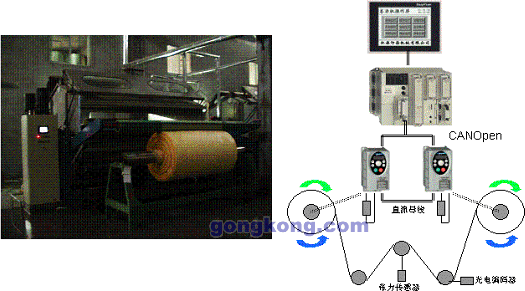

  双变频器卷染机通过采用两台变频器分别控制前后两个卷布辊电机,实现两个卷布辊对织物反复收卷、放卷的恒线速度恒张力运行控制;同时还要实现计长测径、自动平稳换向、自动停车、以及对染浴的PID恒温控制等,工艺参数设定、显示及相关操作和监控由触摸屏完成。
  2.控制系统方案
  双变频器卷染机控制系统ATV31系列经济型磁通矢量变频器,通过Micro PLC(TSX3722)加CANOpen通讯扩展卡(TSXCPP110)作为主站,通过CANOpen总线控制2台ATV31变频器(内置CANOpen接口,作为从站)的调速和同步控制,同时配Magelis XBT-G 5.7”黑白触摸屏进行系统操作和监控。

  在Micro PLC CPU模块的通讯扩展插槽中插入TSXCPP110通讯扩展卡) ,采用屏蔽双绞线和CANOpen分线盒(VW3 CAN TAP 2)与ATV31变频器内置的CANOpen总线接口连接,即可构成CANOpen总线。
  通过PL7 Pro编程软件(版本号>V4.3)和SyCon配置工具软件(版本号>V2.8),以及ATV31变频器嵌入SyCon设备数据库的EDS文件,可以方便地完成CANOpen总线的配置。在ATV31变频器通讯菜单(CON-)中只需设置CANOpen总线地址(AdC0)和传输速度(bDC0)即可。
