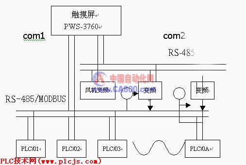

  针对以上要求,国内纺织制造业正以性能更可靠﹑更稳定的PLC逐步取代国外流行以单片机为控制核心的纺纱系统,另外随着人机接口-触摸屏﹑变频器的应用推广,一些超前的企业及时地将人机接口﹑变频整合在该行业电气控制系统中,为精彩精确的控制增添新的亮点.如该行业的先头代表企业之一浙江省***机械公司开发的型号***气流纺织机,就全部采用了台湾DELTA公司(中达电通股份有限公司)的PLC,矢量型变频器(VFD-B),节能专用风机﹑水泵型变频器(VFD-P) ﹑触摸屏(PWS-3760)等主要电控产品,具体电气控制示图如下:
 由以上视图可清晰看出,该系统采用单台人机接口-触摸屏通过RS-485总线,实时对PLC进行监控﹑参数调整﹑断纱自动报警等多项功能.本系统的PLC通过调整160多个电磁铁开合时间来实现纱线接头长度及纱线支数的调整,由于受电磁线圈消磁特性及纱线粘度﹑引纱电机的速度等综合影响,电磁铁的开合时间亦通常有0.02-0.06秒的卫小调整来满足生产的需要.所以该系统单台人机接口的点睛运用,在有效控制成本的基础上,极大地提高了生产效率及生产工义指针. 该系统PLC的I/O共计996点,面对如此庞大的系统设计及其成本的压力,设计者却一反传统的大而大做,巧妙地利用DELTA公司PLC(自带485口)及人机接口共同支持MODBUS协议的特点,根据纺纱工义的要求,将996点分为10台PLC主机的小系统,仅用双绞线将传统的10台PLC与人机接口连为统一的"大系统",真正做到了大系统小设计.
  在一个负载不断变化的引纱﹑喂给主轴上,实现纱线的支数稳定地控制,无疑都会采用速度死循环控制来实现,但在一定的物质成本限制下而达到高品质的控制,将是今天乃至明天甚至将来工业控制的最高境界.而该系统全部采用DELTA公司的B型矢量变频器,该型变频器在有效控制励磁电流﹑转矩电流的基础上,利用PG速度反馈卡,轻松简单地实现纱线支数的稳定控制.另外,整条生产线的不间断的气流控制上也选用了DELTA公司P系列风机﹑水泵专用型变频器,而根据风机阻力与转速平方成正比特性开发的P型专用变频器,结合现场断纱的非同时性﹑非连续性,进行有级控制进风流量,使该套设备在用户使用不足一年中即可回收所有变频器的成本.
  更引人注目的是,以上示图中,首例利用人机接口-触摸屏COM2 (DELTA公司的人机接口INTERFACE为2S/1P)口与三台变频器直接通讯,彻底摆脱了"变频器 PLC 触摸屏"的传统模式.该系统精心大胆的设计,主要利用了DELTA公司人机接口的宏功能(综合数据处理﹑逻辑运算﹑通讯等功能),用软件开放出一自由协议口,使不同协议的智能单元能够在一个控制平台上实现相对统一和整合,同时减轻了同一总线上的通讯负荷和风险.在实际应用中,该系统的引纱﹑喂给电机的频率及相互匹配系数,可直接通过触摸面板快捷地调整和电流的实时监控,并且使线上所有10多台PLC程序严格的一致,增加了PLC应急互换性,实现了多层控制单一化,复杂简单化.
