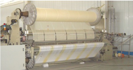

毛巾织机是剑杆织机一种,它和普通剑杆织机的主要区别在于毛巾织机比普通剑杆织机多了一个经轴,即天经!如图1所示:
由于是双经系统故控制就比一般织机的电控系统要复杂。但毛巾织机天经相对来说又有一定的独立性和特殊性,它的独立性对于其它控制部分来说,它们之间只存在张力、纬密、速度、起停的同步;它的特殊性在于在整个运行过程中存在三个张力段、三个纬密,这和地经(普通织机的经轴)有着明显的区别!对此,以往有不同的控制方案:

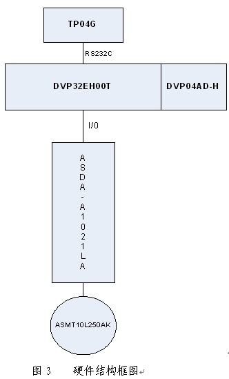

根据事前充分的调研和在调试过程中的体会,我们控制系统的特点在于:
A、该系统硬件均采用DELTA 自动化产品即 :EH型可编程控制器、ASD-A 型伺服控制器、TP04G文本显示,这样系统维护方便、升级简便。

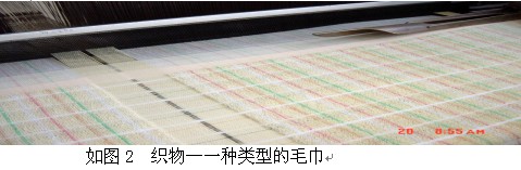

通过织物可以看出其主要工艺:
1、 三张力:起毛张力、缎档张力、平纹张力
2、 三过程:起毛、缎档、平纹
3、 三纬密:起毛纬密、缎档纬密、平纹纬密

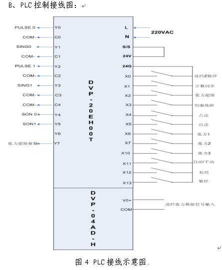

1、 硬件构架(TP04+EHPLC+ASD)
A、系统构架图:

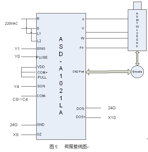

第五步、伺服参数设定
