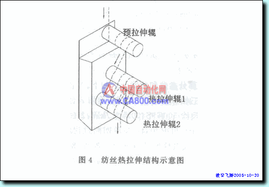

   在聚丙烯(PP)纺丝设备中,经过预拉伸的纤维需要进行热拉伸。热拉伸在两个经过加热的辘筒与预拉伸辘之间进行,各辘筒由电机分别驱动。原有的电机调速是采用直流电机驱动,由电位器调节的。在生产中经常出现速度波动现象,速比不能稳定,加工过程易出现“缠辘”现象,成品纤维出现“毛丝”和“硬头丝”,影响化纤成品的质量。在纺丝时,预拉伸辘的速度受PP原料、分子线形取向等工艺要求的变化,应能方便地进行调节。确定了拉伸比后,热拉伸辘的速度要快速地进行眼踪和变化。采用可编程控制器(PLC)和变频器进行控制,能较好地稳定两个热拉伸辘与预拉伸辘之间的速比。
图是PP纺丝机中热拉伸的结构原理图。预拉伸棍和两个热拉伸辘由3台电机分别驱动,热拉伸两辘速度相同,化纤无拉伸,起稳定纤维性能作用;热拉伸辑与预拉伸辗间具有一定的速比,某一个速度发生变化时,另一个也需要根据速比同时进行相应的变化。由旋转编码器采集的脉冲信号,送PLC的高速计数口或接CPU的IR00000~IR00003,转换成速度数据后,作为比例积分(PI)控制算法的输入参数。运算结果作为输出参数,经PLC的模拟量输出模块标定后,以电流或电压形成控制各电机的调速变频器。控制算法中,预拉伸辘速度数据V1乘上某个速比u后(速比可调),作为目标值,使热拉伸辑的速度数据V2跟踪(V1·u)的变化。
   随着变频器技术的成熟和使用范围的扩大,可利用可编程控制器(PLC)对其进行控制,从而适应传动系统中对速度控制灵活性、准确性和可靠性等的不同要求,均较好地达到预期的同步或给定速比控制要求。
