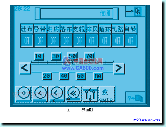

    德高的圆网印花机电控系统由两大部分组成,基于底层开发的先进电子技术实现的高速高精度同步运动控制,使网头电机(步进或伺服驱动)精确跟踪布速(通过高分辩率编码器测主辊角速度间接得到),实现套色印花。变化的位置信息因最快10μs系统就可在线处理。因此可使1s内车速由80m/min降为零都不会产生多大位置误差,这一点在国内是唯一能同国外先进系统相比的。另一大部分是由通用PLC实现的整机由进布到出布同步拖动控制及操作控制,以触摸屏完成速度模拟条显示,升降速的不同速度段快捷键一键操作,及故障滚动显示。界面如图1所示。

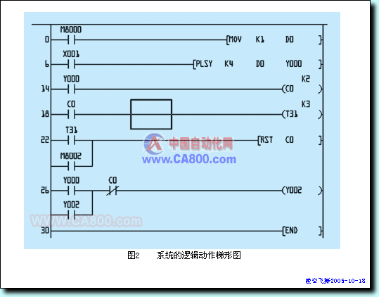

系统的逻辑动作较为简单,PLC程序没什么难度,此处只举一例,供大家参考,整机除可用触摸屏操作外,仍保留按扭操作,按扭中最常用的为启/停按扭,为了减少外部连线并节约PLC的输入口,我们在如停车状态时需要操作的圆网自转开/停按扭,采用了单按钮操作,即第一次按下为开,在按一次为停。现以FX系列PLC为例说明实现方法,此处是采用计数器法。假设输入按钮接在X001,输出为Y001,梯形图为图2所示。
其中PLSY发脉冲指令在FX系列PLC中只能从Y0输出,此一点因PLC不同而不同。
