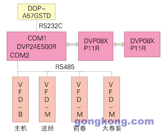

  根据以上对帘子布织机及其原控制系统分析,通过和用户的合作,我们提出了一种采用以DELTA ES型PLC、DOP-A型HMI、B/M型变频器构建的新颖电控系统,如图2 :
  它的创新主要体现于:
  1、主电机采用DELTA B型矢量型变频器直接控制,摆脱了传统的离合器控制模式,同时实现主机电气无极调速功能。
  2、送经电机、卷取电机、大卷装均采用DELTA M型变频器控制。
  3、运用DELTA MODBUS通讯协议构建主机、送经电机、卷取电机、大卷装控制系统;摆脱了传统的模拟量控制。
  4、信号采集及处理采用DELTA ES型PLC作为CPU处理中心。
  5、显示采用 DELTA人机界面;摆脱了传统的LCD模式。

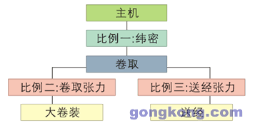

  2、同步控制
   由于本系统主机、送经电机、卷取电机、大卷转均采用变频控制,根据工艺和织物要求必须对其采用比较严格的同步控制,即快车启动过程调速过程停车过程、点动过程、慢车过程、紧经/松经过程均要有相应的同步工艺控制要求:
  本案例采用的同步比例原理如下:
  说明:
  (A)、主机改变整机速度;
  (B)、纬密改变卷取速度;
  (C)、卷取张力改变大卷装速度;
  (D)、送经张力改变送经速度。
  三、控制系统结构
  1、件系统构架:
图3
  图3 系统构架框图
