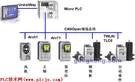

  图1 紧密纺细纱机传动方案原理图
  在紧密纺细纱机的控制系统,采用了三套施耐德电气公司的Twin Line系列伺服驱动系统和无刷伺服电机,分别控制前、后罗拉以及钢领板;采用1台ATV71变频器控制主传动电机,采用1台ATV31变频器控制风机;整个系统采用Micro PLC控制,Micro PLC与变频器及伺服间采用高速CANopen总线进行通讯,同时采用XBT-G 5.7”黑白触摸屏进行系统操作和监控。

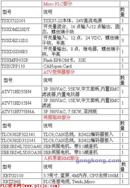

  Micro+ATV71+ATV31+TWLIN+XBTG方案硬件配置

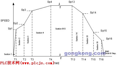

  锭子利用变频器的多段速功能很好地满足了细纱的工艺要求,前后罗拉通过ATV71进行严格速度同步,实现对粗纱的精密牵伸。其主要优势在于能够根据落纱大、中、小纱的张力变化,实现自动无级变速,优化纺纱条件,以尽可能地保持纺纱各阶段的张力稳定,对进一步降低断头,减少毛羽,实现优质高产,降低能耗和减轻值车工劳动强度都将起到积极作用。
  ATV71系列变频器是施耐德电气公司推出的基于现代控制理论矢量控制技术的具有高性能和强大功能的全系列变频器。调速范围1~100(开环),1~1000(闭环);调速精度为10%(开环), 0.01%(闭环);过力矩能力为170%60s或220%2s。集成EMC A级滤波器,集成了Modbus和CANopen两种工业现场总线。
  风机的变频调速(ATV31): ATV31系列变频器具有可靠性高、结构紧凑、便于使用等特点,内置A级EMC滤波器,集成了Modbus和CANopen两种工业现场总线。
  图2 紧密纺细纱机锭子的多段速
