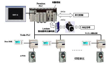

2. 控制系统方案
    双伺服传动平网印花机控制系统采用施耐德电气公司的中型PLC-Premium为控制核心,通过TSXCAY22伺服控制模板控制Lexium伺服系统(驱动器和交流伺服电机)实现印花导带前后两个传动辊的同步运行和定位控制;通过模拟量输出信号控制Twin Line伺服系统实现对中装置的精密控制;每套印花单元采用Twido系列PLC、ATV31系列变频器以及TSX08 HMI文本图形显示器控制,Twido PLC与Premium PLC通过Modbus总线连接,整个系统采用10.4” Magelis XBT-G 彩色TFT触摸屏(XBT G5330)进行参数设定、显示等操作和系统监控。

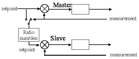

4. 同步控制方案
同步控制原理如下图所示:

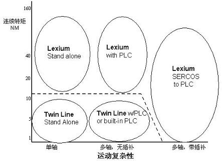

5. Lexium伺服系统与Twin Line伺服系统的定位
