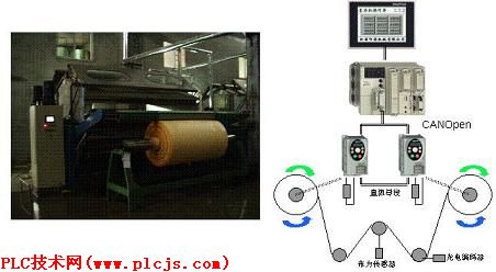

    双变频器卷染机通过采用两台变频器分别控制前后两个卷布辊电机,实现两个卷布辊对织物反复收卷、放卷的恒线速度恒张力运行控制;同时还要实现计长测径、自动平稳换向、自动停车、以及对染浴的PID恒温控制等,工艺参数设定、显示及相关操作和监控由触摸屏完成。
2. 控制系统方案
    双变频器卷染机控制系统ATV31系列经济型磁通矢量变频器,通过Micro PLC(TSX3722)加CANOpen通讯扩展卡(TSXCPP110)作为主站,通过CANOpen总线控制2台ATV31变频器(内置CANOpen接口,作为从站)的调速和同步控制,同时配Magelis XBT-G 5.7”黑白触摸屏进行系统操作和监控。
