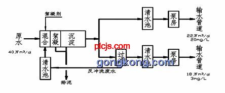

  水厂位于中国西北地区一重化工基地,承担向整个重化工基地提供满足要求的工业用水和生活用水,设计规模40万m3/d,工艺流程见下图:
图1
  图1

  1、进水泵房
  进水泵房规模为40万m3/d。通过轴流泵提升来自水库的原水,当水库蓄水为正常水位时,来水直接通过进水泵房自流进入配水井;当水库蓄水水位较低时,来水无法自流进入配水井,此时需要启动轴流水泵提升来水进入配水井。
  2、配水井
  配水井规模为40万m3/d。采用溢流堰配水,来水通过溢流堰均匀配水后分别输送到4座沉淀池。为防止水库中细小物质、浮游生物等进入水厂,配水井中设有拦污格栅。
  3、折板絮凝斜管沉淀池
  折板絮凝斜管沉淀池2座,每座池规模为20万m3/d,每座池又分为独立两组,每组设计规模为10万m3/d。沉淀池为水厂的核心工艺系统,包含了水厂的核心工艺:混合、絮凝和沉淀。
  4、滤池
  水厂采用V型滤池作为水处理过程中过滤核心工艺的生产系统。该工艺系统还包括滤池反冲洗系统。V型滤池每座池设计规模为10.0万m3/d,正常运行9.0万m3/d,每座池分为8格,双排布置。
  5、清水池、吸水井、送水泵房
  清水池2座,单池有效容积为10000m3;吸水井1座,设计规模40万m3/d,分为完全独立的两格,设手动闸板连通,正常运行时各自独立运行;送水泵房1座,总设计规模40万m3/d,分为2部分,其中沉淀后水送水规模为22万m3/d,滤后水送水规模为18万m3/d,泵房均匀供水,两套系统各设5台卧式离心水泵,4用1备。
  6、加药间、储液池
  加药间、储药池为水处理核心工艺絮凝沉淀的加药而设置,包括固体药剂储藏区、投配池以及絮凝剂投加系统等。该部分主要工艺设备包括:原液提升泵、搅拌机,以及投配池进出口阀门和计量泵等。
  7、回收水池
  回收水池1座,40万ton/d规模。主要工艺流程为:滤池反冲洗废水、沉淀池排泥水经回收水池处理,上清液采用潜水泵抽送至配水井,与原水充分混合流入混合池后充分利用;回收水池内设有搅拌器以防止污泥沉淀。
