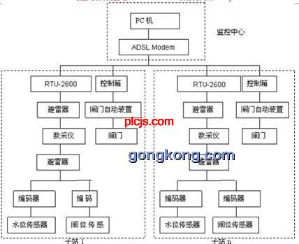

  本系统采用GPRS无线数据传输技术,分一个主站和若干个子站,通过带有GPRS功能的RTU-2600构成一个无线通讯网络,对多个断面的数据信息进行采集、传输、处理和控制。系统的总体结构图如图1所示。下位机中的传感器把引水渠中的水位值和各闸门的开度值经转换后送给编码器,编码器对水位及闸门开度信号进行编码,在通过避雷器将编码信号传给数采仪,数采仪将数据进行初步加工和处理后由无线调制解调器传给上位机,上位机即系统主站,可分别与不同的子站建立联系,查询各测点的数据,并按照用户的要求对各闸门进行控制,下位机中的控制箱接收到此信息,经过计算,发出控制信号自动控制闸门到一定的开度,达到自动控制的目的。
   图1 闸门远程自动监测与控制结构图
