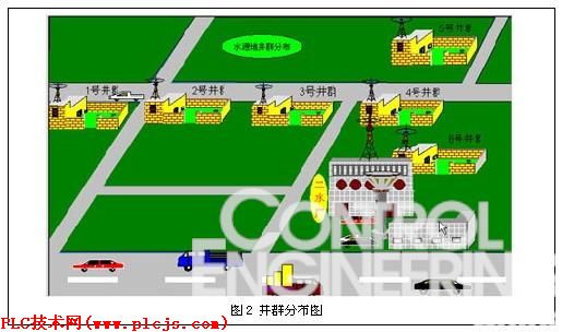

       现地站单井控制系统PLC使用S7-222,现地站井群控制系统PLC使用S7-314。两者以Profibus现场总线相连,在预定的信息周期内交换信息。现地站单井控制系统接收井群现地集中站S7-314的控制信号,完成整个单井系统的数据采集,实现对电机的手动、本地集中及远程控制,通过CP 340 通讯处理器和无线数传电台FC-201与上位中心控制系统相连,完成整个井群现地集站的数据采集和传送。井群画面如图2所示。
井群分布图
       现地站井群PLC软件程序主要是与下位(各个单井)的通讯处理程序、与上位的通讯处理程序、井群泵启停本地集中控制程序、井群泵启停本地远程控制程序。
