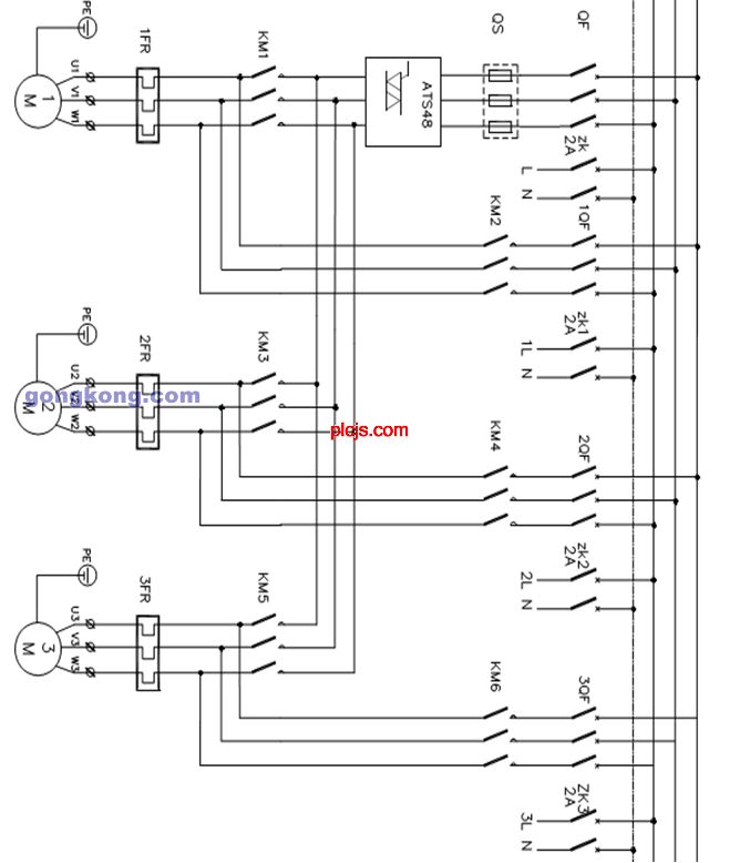

  1. 系统说明

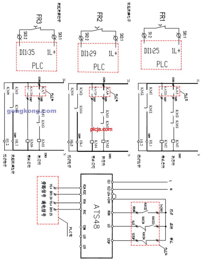

  该项目是******水处理系统,该系统中有九台55KW电机,选用施耐德ATS48C11Q(55KW)软启动器。采用一拖三级联控制方式,利用西门子S7-300 PLC进行集中控制,从而实现水泵的任意软启和软停。在该系统中所有的选择、起停和故障信号均进入PLC输入端由内部程序进行处理和监控,所有接触器动作均由PLC的继电器输出进行控制,软启动器的运行信号(RUN),停止信号(STOP)和级联信号(LIX),也由PLC的继电器输出进行控制。要使该软启动器实现一拖三的级联控制,必须把ATS48的输出继电器R1设置为“r1i(隔离继电器)”把逻辑输入LI3设置为“LIC(级联控制)”,把CSC参数设置为“ON(级联功能激活)”控制原理图中(图1、图2)描述了ATS48一拖三任意软起软停的原理。

  电机1启动流程:
  当选择开关打在自动位置时软启动器由上位机控制起停,现场按钮不起作用。打在手动位置时由现场按钮操作,上位机不起作用,但能监控所有状态。当按下启动按钮时,经PLC延时后,输出一个500ms(该时间应大于100ms,小于1000ms)的脉冲信号给ATS48的RUN端,软启动器被允许启动,由于产生运行信号,ATS48内部继电器R1闭合,于是电机1的主接触器KM1闭合,软起动器按照设置的时间启动,启动结束后,软起动内部的继电器R2闭合,于是电机1的旁路接触器KM2闭合,此时KM1和KM2同时闭合,在较短时间的并列运行以后(由软起决定),R2在R1之后失电,KM1断开,电机继续由KM2供电,完成整个启动过程。同理可以任意起动电机2和电机3 。
  电机1停止流程:
   当选择开关打在自动位置时软起动器由上位机控制起停,现场按钮不起作用。打在手动位置时由现场按钮操作,上位机不起作用,但能监控所有状态。当按下停止按钮时,经PLC延时后,输出一个500ms(该时间应大于200ms,小于1000ms)的脉冲信号给ATS48的LI3端,软启动器级联控制被激活,软起内部继电器R1、R2闭合(R2为脉冲信号,R1保持闭合直到电机完全停下来),于是主接触器KM1闭合,软起动与正在运行的电机连接上;LI3脉冲信号的下降沿经PLC延时后,输出一个500ms(该时间应大于100ms,小于1000ms)的负脉冲信号给软起的STOP端,软起的内部继电器R2断开,于是旁路接触器KM2断开,软启动按已设置的停车时间使电机停机,停机完成后,软起内部继电器R1断开,于是主接触器KM1断开,完成整个停机过程。同理可以任意停止电机2和电机3 。
