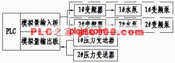

    整个恒压供水系统有两组变频泵,每组均由一台变频器和一台水泵组成;系统以PLC为控制核心,由PLC采集压力信号和输出控制变频泵的运行。控制系统构成如图1所示。
<!--[if !vml]--><!--[endif]-->
图1 控制系统构成图
    PLC处理器选用的是Allen-Bradley公司的PLC-5型处理器,变频泵选用的是ABB公司的SAMI STAR系列的315F 660/690型的变频器和水泵。系统由两只量程为0~1.0Mpa的压力变送器分别检测两台水泵后的输水管道的压力,压力变送器将检测到的压力信号转换为4~20mA的电流信号,送到PLC子站的模拟量输入模板(1771-IFE),通过PLC的PID运算,由模拟量输出模板(1771-OFE)输出4~20mA的电流控制变频泵的运行。

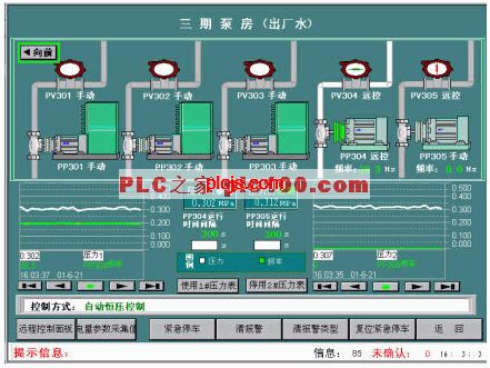

    我厂采用Allen-Bradley公司的PLC-5型处理器通过DH+通讯方式构建了全厂PLC工业控制网络,通过DH+网络上的RSView工作站实现人机对话。RSView工作站是指运行人机图形界面软件(RSView32)的计算机工作平台,该工作站建在中心控制室,是实现生产现场无人值守和运行集中管理的调度中心。利用RSView32可以有效地对控制过程进行监视和控制,可以实现图形化的人机对话界面,模拟生产运行的流程,在模拟流程上更加直观地实现生产流程的全自动运行监视、远程人工直接干预操作(如PID指令运行参数远程设定)、控制环节报警监视等功能。控制界面如图2。

图2 变频恒压供水系统控制图形界面(RSView工作站)
