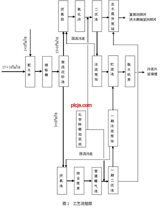

  长沙市第一污水处理厂一期扩建工程占地范围为:东至长捞公路,南临浏阳河,西临马厂管区,北接金霞开发区。用地面积10.61公顷,位于现有第一污水处理厂内及西北侧。一期扩建工程规模为18万吨/日,其中包括:(1) 将现有第一污水处理厂3×104m3/d的二级处理部分完善成带厌氧段的A/O工艺。(2) 在现有3×104m3/d处理的基础上,另扩建15×104m3/d的带厌氧段的氧化沟二级处理能力,使第一污水处理厂的2010年规模达到18×104m3/d。一期扩建工程包括两部分,即污水收集管网及泵站部分和污水处理厂厂区部分。其中厂区部分工程内容包括:对长沙市第一污水处理厂内的污水处理、污泥处理设施及配套的附属设施改建和扩建。经污水处理厂处理后的水排入浏阳河后再汇入湘江。
  2.工艺流程
  长沙市第一污水处理厂一期扩建工程工艺流程图如图2所示。
