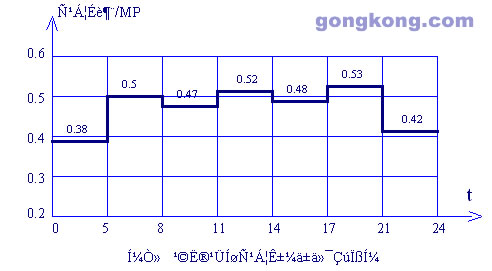

  (1)供水管网压力按时间自动变化如图一曲线所示。

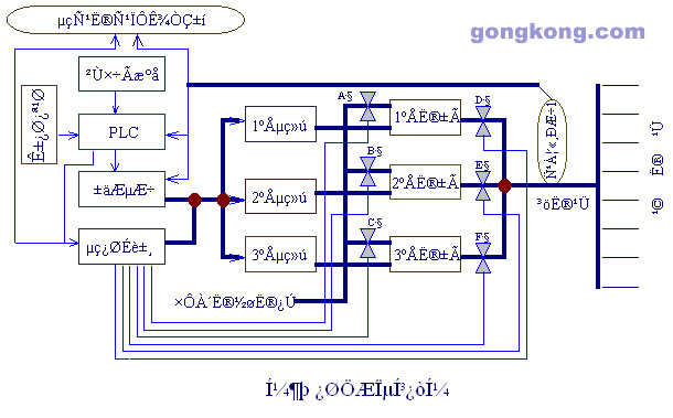

  (1)根据系统节能、经济的要求选用三台10KW电机控制三台水泵进行供水。其中一台备用,当用水高峰时两台水泵运行以满足水压要求,用水低峰时一台水泵运行,实现节能目的。
  (2)选用PLC、变频器、压力传感器、时控开关作为控制单元,实现出水管网压力的自动化控制,水泵之间的自动切换和阀门的自动开关等,大幅度提高设备的自动化水平和可靠度。
  2.系统构成
  变频器是调速核心设备,其主要作用是通过改变输出电源频率而对电机,水泵实现无级调速,达到随用水量变化而自动调节电机、水泵转速,使管网保持恒压的目的。另外,系统通过软硬件实现过压过流过热等较齐全的保护功能,以及对电机实施热启动,每台水泵均具有变频,手动等操作功能。从而,根据用水所需的压力来调节电机速度控制压力,达到节能的目的。

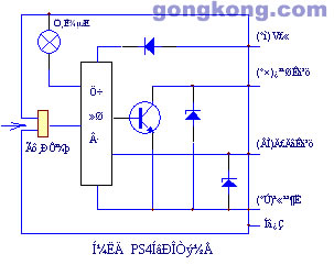

  (2)压力传感器选用PS4型压力传感器,该传感器具有开关量与模拟量输出功能,传感器的测量范围为0.3~0.8Mpa,外形引脚如图四所示。其开关量输出可通过压力预置,当检测到的压力达到预置压力时开关闭合。
