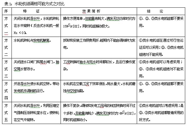

可以承担调相任务的水电机组有三类情况:①枯水期间不能发电且距离负荷中心不远的某些径流式水电站机组;②电力系统负荷低谷期间不用发电的调峰水电机组;③电力系统正常运行期间不用发电的事故备用水电机组。当水轮发电机组作调相机运行时可能的方式分析与对比见表1:
方式二 水轮机转轮与发电机解离。 拆卸和安装工作颇费周折,短期内不能由调相转为发电。 ①类水电机组在通过可行性论证后可以采用;②、③类水电机组绝对不能采用。
方式三 关闭进水口闸门和尾水闸门,抽空尾水管存水。 工况转换时抽水与充水时间都较长,且运行操作复杂。 ①类水电机组可以考虑采用;②、③类水电机组绝对不能采用。
方式四 开启导水叶使水轮机空转,带动发电机作调相机运行。 水轮机在空载工况下效率很低,耗水量大,水轮机磨蚀与空蚀加剧。 ①、②、③类水电机组都不要采用。
方式五 关闭水轮机导水叶,利用压缩空气强制压低转轮室水位,使转轮在空气中旋转。 操作不复杂,调相和发电工况间的相互转换时间不过十多秒,且能量消耗少,满发无功时约为4%  [02],同时机组振动小。 ①类水电机组可以考虑采用;是②、③类水电机组都普遍采用的好方式。
