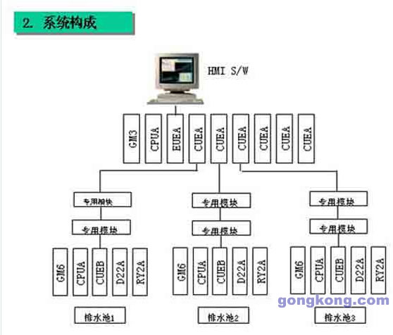

       1.概要 本系统采用GLOFA GM3和GM6 PLC,上位机触摸屏利用Ethernet通讯来控制排水池的水泵。 —适用领域:PA(水处理) —产品种类:GM3 (Ethernet,Cnet),GM6(Cnet),HMI S/W 2.系统构成 ![]() 3.主要功能 1 为了控制6个排水池水泵的开关,用MODEM连接GM3和GM6(与左侧排水池相同的方法)指令是由上位机触摸屏通过Ethernet 发送GM3。 2 上位机触摸屏数据利用MODEM 发送到GM6 3 GM6的动作状态通过数据通讯发送到GM3,然后再次通过Ethernet传达的上位机触摸屏。  |
