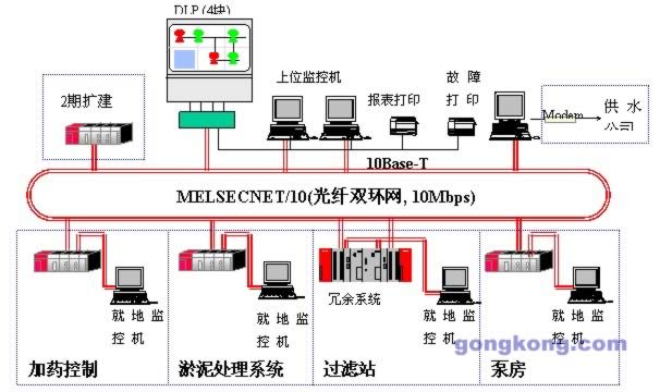

  该项目位于辽宁省的一个40万吨/天的净水处理项目中,采用了三套三菱的Q系列PLC及一套冗余系统。自该控制系统投入运行以来,性能稳定可靠,得到了用户很好的肯定。在后来的二期工程项目中仍旧使用了三菱的PLC及控制网络。 ![]() [系统图] ![]() [系统说明] 系统采用清晰的两层网络,上位计算机间采用以太网,控制器间采10M的高速MELSECNET/10双环光缆网络。 MELSECNET/10控制网络具备环路切换、环路回送及浮动主站等功能,确保整个控制系统具有高度的安全和可靠性。 通过在上位监控计算机上安装MELSECNET/10网的PCI通信板卡,可以将上位监控计算机直接连入10网中,从而保证上位机采集数据的实时性。 就地PLC控制站上配置串行通信模块,连接就地计算机监控系统。  |
