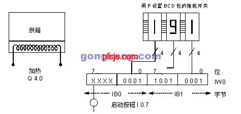

  都说S7-300的字逻辑指令难用,我看啊挺好用的。相信下面这个例子会给你一个惊喜:控制方面既简单有方便,介绍如下;
  烘箱操作员通过按下启动按钮来启动烘箱加热。操作员可以使用图中所示的指轮开关设置加热时间。操作员设置的值以二进制编码十进制(BCD)格式显示秒数。
  系统组件 绝对 地址
  启动按钮 I 0.7
  个位指轮开关 I 1.0到I 1.3
  十位指轮开关 I 1.4到I 1.7
  百位指轮开关 I 0.0到I 0.3
  加热启动 Q 4.0

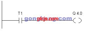

  程序段1:如果定时器正在运行,则打开加热器。

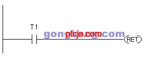

  程序段2:如果定时器正在运行,返回指令结束此处的处理。

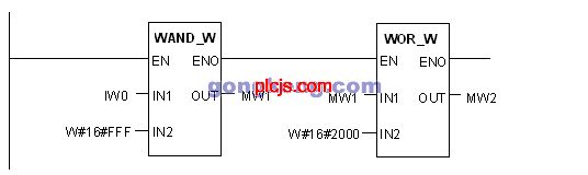

  程序段3:屏蔽输入位I 0.4到I 0.7 (即,将它们复位为0)。指轮开关输入的这些位未被使用。16位指轮开关输入根据(字)与运算指令与W#16#0FFF组合。结果载入存储器字MW1中。为了设置时间基准的秒数,预设值根据(字)或运算指令与W#16#2000组合,将位13设置为1,并将位12复位为0。

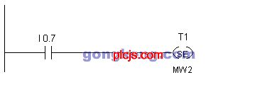

  程序段4:如果按下启动按钮,则将定时器T1作为扩展脉冲定时器启动,并作为预设值存储器字MW2装载(来自于上述逻辑)。
