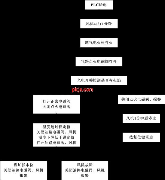

本案例介绍了人机界面与正航A5系列PLC通讯,在双模式生产锅炉上的应用。在人机界面上显示实时运行数据, A5通过程序控制输出信号来控制锅炉的运行,以调整不同模式下不同工作方式。
一、系统构成
一个锅炉有两种燃烧模式,
1、燃油
由A5控制风机的运行、点火棒打火、油路电磁阀的开关,同时监视光电开关的开闭。在运行过程结束后,有复位按钮来重启程序。
2、燃气
由A5控制风机的运行、燃气电火棒打火、气路点火电磁阀;同时监视光电开关的开闭,以控制正常燃烧电磁阀的开关。在运行过程结束后,有复位按钮来重启程序。
两种模式都要由A5实时监视锅炉内的水温、水位、风机运行情况,并实时警报监控。
二、系统工作流程
有燃油、燃气两种模式。由操作工人控制两种模式开关。
在燃油模式下:1、PLC送电,风机运行1分钟后,点火棒打火;
2、5秒后,油路电磁阀打开;
3、油路电磁阀打开2秒后,若光电开关仍然关闭(未检测到火焰),则关闭油路电磁阀,并且报警。
4、风机在1分钟后停止。
5、按下复位按钮,重新启动程序。
6、如果温度达到设定值,锅炉停止工作,温度下降后自动启动.
7、锅炉低水位时,停止工作,并且报警,
8、风机故障停止工作时,锅炉停止运行,并且报警.
    在燃气模式下:1、PLC送电,风机运行1分钟后,燃气电火棒打火;
2、5秒后,气路点火电磁阀打开;
3、点火电磁阀打开2秒后,若光电开关检测到火焰(接通),则打开正常燃烧的电磁阀后,关闭点火电磁阀。
4、点火电磁阀打开2秒后,若光电开关未检测到火焰,则关闭气路点火电磁阀,并且报警。
5、风机在1分钟后停止。
6、按下复位按钮,重新启动程序。
7、如果温度达到设定值,锅炉停止工作,温度下降后自动启动.
8、锅炉低水位时,停止工作,并且报警,
9、风机故障停止工作时,锅炉停止运行,并且报警.

四、流程图
1、燃油模式
2、燃油模式
