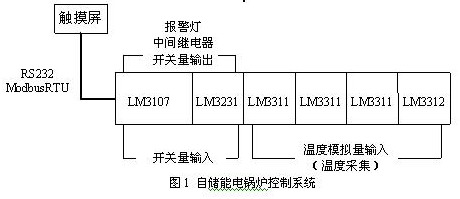

 自储能电锅炉控制系统采用和利时公司的HOLLiAS-LEC G3系列小型一体化PLC,G3系列PLC具有良好的扩展性能和较高的稳定性,并且具备丰富的指令系统。该系统使用1个24点CPU模块LM3107、1个4输入4输出的开关量扩展模块LM3231、3个4通道热电偶扩展模块LM3311和1个4通道热电阻扩展模块LM3312。热电偶与热电阻模块采集温度信号,经过处理后送入CPU模块。PLC的输出部分有报警灯与中间继电器,触摸屏与LM3107通过RS232口采用Modbus协议连接,线圈部分均有灭弧装置。该系统具备自动、手动控制方式,并可以通过触摸屏进行控制,简洁明了。
 该系统方案如图1。

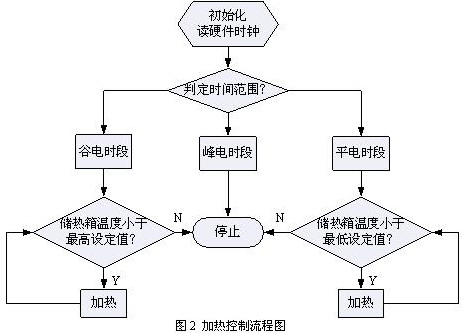

 加热程序执行时,首先读取PLC硬件实时时钟,判定当前在谷电、峰电还是平电时段。若在谷电时段,则判断储热箱是否储满能量。如果已满则不加热,否则进行加热。若在峰电时段,则不进行加热。若在平电时段,则判断储热箱内的能量是否即将耗完,如果低于最低设定值则进行加热,否则停止。

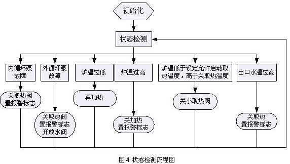

 状态检测程序执行时,当有温度值过高或者过低等故障发生时,PLC会采取相应的报警措施,并转入相应的处理程序。
 程序流程图分别如图2、图3、图4所示:
