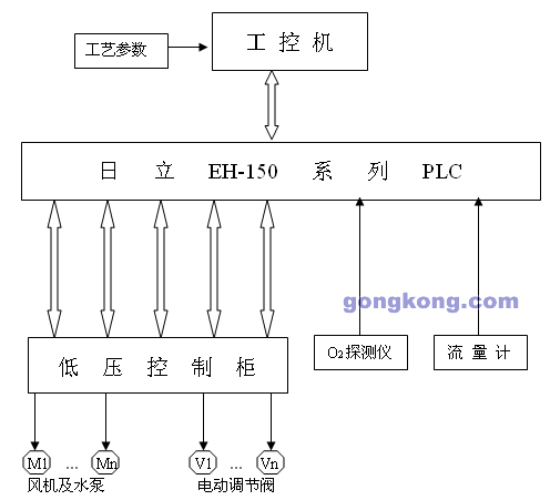

  一、 系统概述:
  本系统主要是针对煤粉蒸汽或热水锅炉的控制。具有锅炉水位自动控制、燃烧经济性自动控制、炉膛负压自动控制、炉压波动补偿点火系统、蒸汽超压、缺水保护等自动联锁保护功能。
  本系统的控制方式分集控自动/集控手动/就地,三种方式可转换。锅炉正常运行生产时,使用集控自动方式,设备按工艺要求的顺序和流程由中央控制台自动控制、联锁保护;集控手动时,可在中央控制台操作各设备,有互锁和联动关系;就地时,在现场操作可启停设备,闭锁集控,保护现场操作人员的安全。

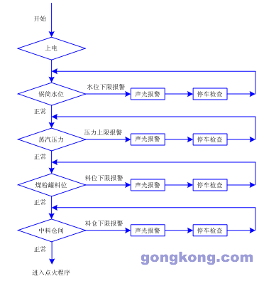

  ①、初始化
  首先检测各电气设备已通电,并且有动作;然后依次检测锅炉水位是否低于下限,蒸汽压力是否超限,煤粉罐料位是否低于下限,中间料仓是否低于下限,如上述条件有任意一条为“是”均不能。

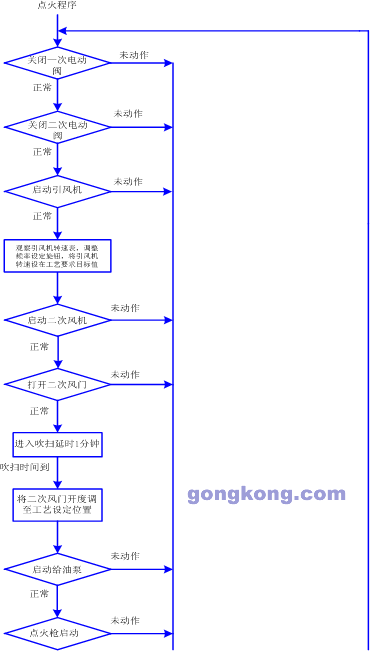

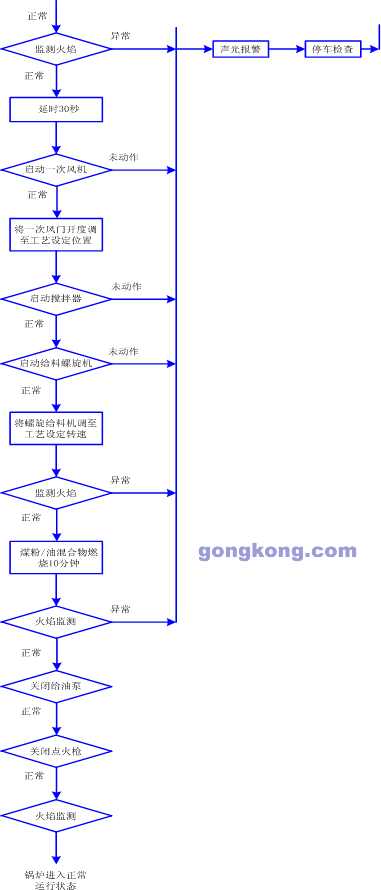

  ②、点火
  首先关闭一、二次风电动调节阀,然后依次启动引风机、二次风机、全开二次风阀门,如任意动作未执行,则停炉并报警;如设备运行正常,则延时吹扫1分钟,然后调节二次风电动阀至设定位置,启动点火枪,此时监测火焰是否建立,延时30秒,启动一次风机,调节一次风阀门至设定位置,启动搅拌器,启动给料螺旋并调节至设定转速,此时监测火焰是否建立,如火焰建立,则油与煤粉混燃10分钟后关闭点火枪,火焰检测器继续监测火焰是否建立,如上述任意条件为“否”或任意动作未执行,则执行停炉控制程序。

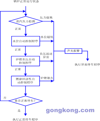

  ③、运行
   实时监测蒸汽压力,如超过设定压力,则执行停炉控制程序;如未超出设定压力,则执行经济燃烧控制程序。

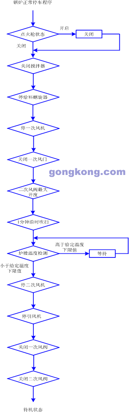

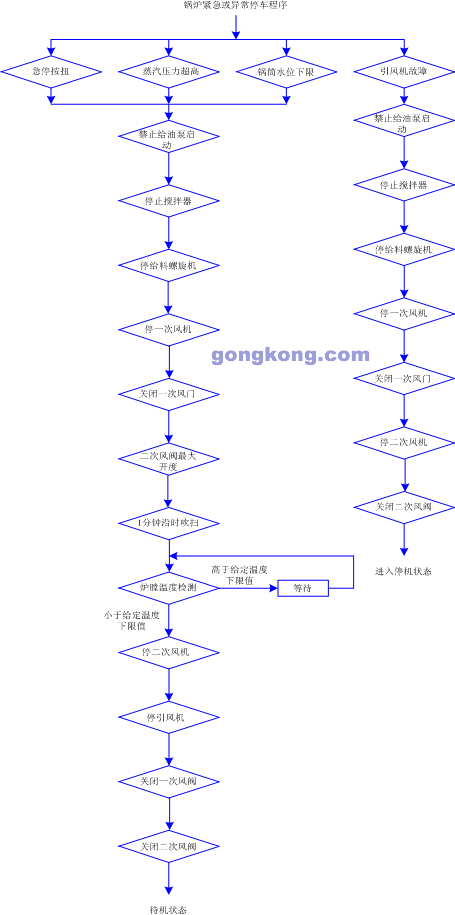

  ④、停炉
   首先检测点火枪是否关闭,然后依次停止搅拌器、供料螺旋、一次风机;将二次风阀门调至全开位置,延时吹扫1分钟后;检测炉膛温度直至低于设定温度后停止引风机、停二次风机,关闭一、二次风阀门。
  锅炉紧急或异常停车:

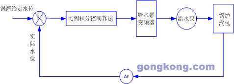

  2、锅筒水位自动控制
  根据本系统锅炉容量,采用单冲量控制方式。

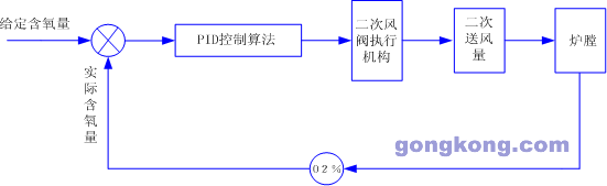

  3、燃烧经济性自动控制
  根据5分钟内对烟气中氧气含量检测的平均值,改变送风量的大小,进而达到调节锅炉经济、高效燃烧的目的。
  燃烧经济性自动控制条件:
  ①、在一定的采样周期内,实际含氧量浓度变化率大于或小于工艺设定的含氧量目标值时,差值经PID运算后控制二次风阀执行器,执行器调整二次送风量,并在一定的时间内保持,以满足燃烧的经济性。
  ②、在一定的采样周期内,实际含氧浓度变化率在工艺含氧量目标值范围内时,系统不做运算,二次送风量保持原状态。

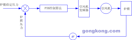

  4、炉膛负压自动控制
   考虑到燃烧过程的波动性,控制系统应设有死区不响应功能。但是当炉压持续出现波动时,起动给油泵,同时点火器动作并延时,当炉压趋于稳定,关闭点火器同时停给油泵。启动给油泵、点火器点火并在给定的延迟时间内炉压还不能趋于稳定状态,则停止锅炉的运行。

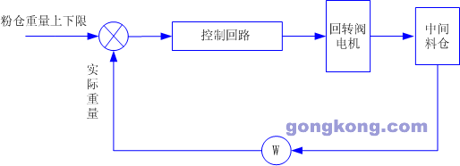

  5、中间粉仓料位自动控制
   根据粉仓重量控制煤粉罐旋转阀的启停,当中间粉仓重量到达下限时,启动旋转阀;当中间粉仓重量到达上限时,停止旋转阀。
  6、煤粉锅炉系统连锁保护
  ①、水位保护
  锅炉水位报警共设定水位高、水位超高、水位低、水位极低等4种水位报警信号。
