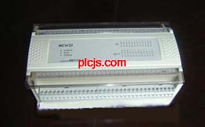

由黄石科威自控公司历时1年多研制的带CANbus的电梯专用PLC,日前正式投放市场。该产品,是科威公司立足国家攻关项目成果——基于CANbus的嵌入式PLC软件平台,针对通用PLC和专用控制器在电梯控制中的优势与不足,开发出的新一代电梯控制产品,该PLC集通用PLC的高可靠性、透明开放性与专用控制器的CANbus通讯优势于一体,将推动中国电梯控制技术迈上一个新台阶。
   市场上的电梯控制产品主要有PLC(可编程专用PLC)和专用控制器两类。PLC以其高可靠性、易学易用、透明开放的梯形图编程语言,深受技术人员的欢迎,在早期电梯控制市场上得到了大量应用。
   但由于PLC自身不带CAN通讯协议,随着楼层的增高,PLC点数及外围线缆相应急剧增加,PLC的缺点逐渐显露出来。在这种情况下,具有CANbus通讯功能的电梯专用PLC应运而生。
   电梯专用控制器由于运用CANbus通讯技术较好地满足了电梯串行通讯的需要,在市场上得到了广泛的应用。但与此同时,其自身缺陷也日益显现出来:1、电梯的功能及工艺参数被专用控制器厂家固化,电梯生产厂家无法修改其内部参数,并进行加密;2、电梯生产厂家需要向专用控制器生产厂家对电梯的工艺控制流程交底,电梯主机厂无法对这部分技术进行保密。
   针对PLC和专用控制器的优势与不足,科威公司在国家攻关计划项目成果—基于CAN总线的嵌入式PLC软件平台的基础上,开发出了带CANbus的电梯专用PLC,该产品具有以下特点:
   1、在继承PLC高可靠性,易学易用、透明开放的基础上,完善融进了CAN总线通讯技术,所有的内选按钮和外呼按钮均采用速度极高的CANbus串行通讯协议互连。
   2、为电梯主机厂保守自己的电梯运行控制工艺技术秘密提供了切实有效的方法。电梯主机厂不用向电梯专用控制器厂家对自己的电梯控制工艺流程交底,可以自己用梯形图编程,实现控制工艺要求,修改工艺参数,并采用独特的加密方法进行加密,以确保自己的知识产权。
   3、兼容三菱FX2N可编程控制器梯形图指令和编程口协议、会三菱PLC编程者不用学习,可直接应用。
