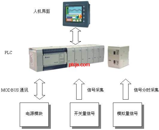

    铁路信号电源监控硬件体系设计参见图1。系统规模:44个数字量输入;1个数字量输出;6个电源模块;39路模拟量输入。
    控制系统配置如下:触摸屏:DOPA75CSTD;PLC:DVP16EH00T+1个DVP04AD-H+3个DVP16HM11N;电源模块通讯卡1块;分时采集电路卡1块。

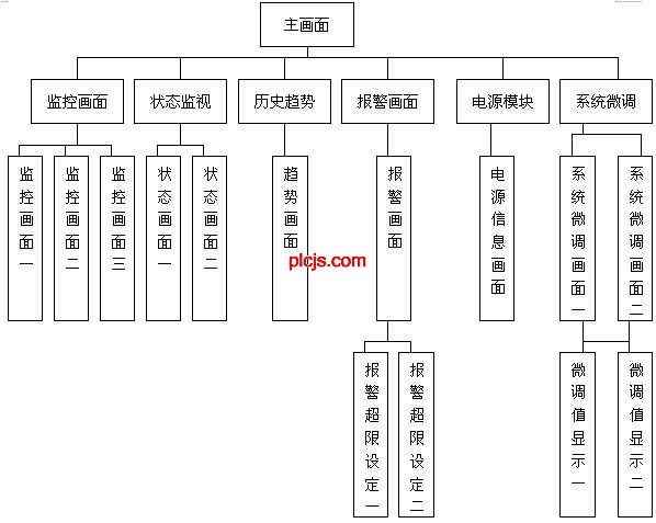

    触摸屏主要是用来显示采集数据、报警、报警上下限设定、采集数据显示微调、报警数据显示、历史趋势图显示等。PLC主要是采集数据并计算,由于考虑系统对模拟量采集的速度要求不是很高,为了节省成本,系统中使用了1 个DVP04AD-H对39路模拟量进行了分时采集,为了实现这个功能我们与厂家共同实验开发了一个电子开关电路,对39路模拟量分了十组、每组4路,通过输出不同的组别进行采集。电源通讯卡主要负责把6块电源模块的数据汇总并且通过RS484接口以MODBUS协议与PLC通讯,使PLC采集得到6块电源模块的数据,为实现这个功能我们公司的电源研发部门做了大量的工作,最终使PLC与电源模块的通讯卡实现了通讯,电源模块的信息得到了采集。

    (2)系统结构设计分为HMI人机对话界面部分和PLC现场监控部分。HMI部分主要构架参见图2。
                   图2 HMI人机对话界面
    PLC监控部分主要包括:电源模块通讯;分时采集40路模拟量,每次采集4路;对采集的模拟量根据量程进行计算得出显示值,显示电源模块的工作状态并判断报警;微调值计算,显示值微调,并做负值消除;故障和报警;数字量采集显示,故障判断;

    调试分时采集功能时需要注意分时采集的时间,过大会影响整体数据采集的时间,过小会造成采集数据混乱,另外需要在两次采集数据之间加一段间隔时间,避免两组数据的重叠。对采集的模拟量根据量程进行计算得出显示值。微调值计算,显示值微调,并做负值消除;注意微调时可能会出现负值情况,所以要考虑负值的消除。电源模块通讯注意电源通讯时的通讯协议一定要在通讯卡中设置好,包括站号设定,另外注意地址对应。故障和报警;因为报警点共有79个,很繁琐,需要思路清晰。
