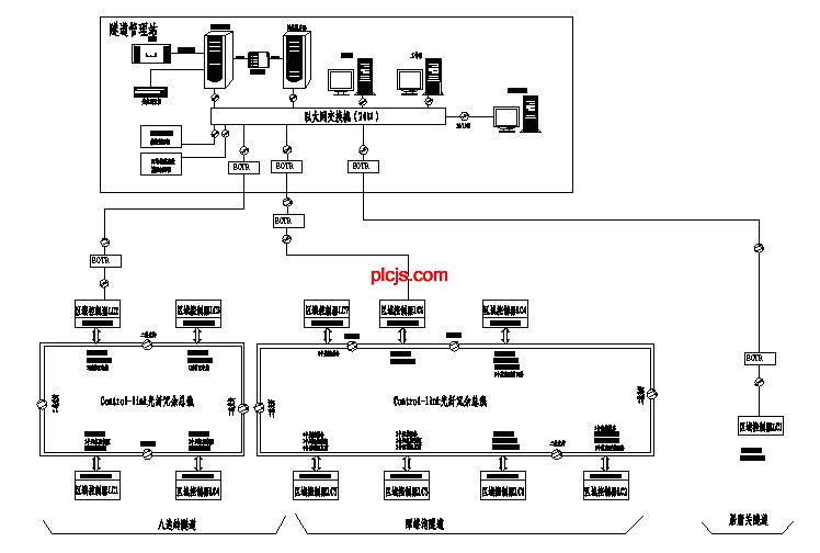

  隧道监控系统硬件结构:
  硬件结构如下图所示:
  系统采用Controller Link工业现场总线和工业以太网组网,是典型的四级控制系统,即现场设备层、现场控制层、中心控制层、上级管理层。
  现场设备层:主要包括执行机构交通灯、风机、照明和CO、能见度传感器等。
  现场控制层:由OMRON  CS1系列可编程控制器组成,称为区域控制器,区域控制器之间通过Controller Link工业现场总线组成冗余光纤环网
【1】【2】
