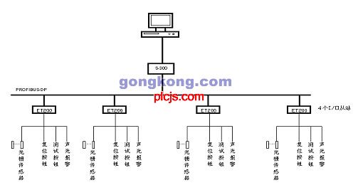

控制系统结构:在控制室里设置一套PIV工控机,一套PLC控制室工作站;在操作现场设置4套操作工作站,蓝机(西行李房)、绿机(西行李房)、蓝机(东行李房)、绿机(东行李房)各布置一套操作工作站;工作站之间通信只用一根PROFIBUS通迅电缆相连通;行李落网检测设备全部采用光栅。
控制室工作站系统:主站系统采用可编程控制器(PLC),PLC是该系统的核心设备,主要负责整个系统的控制逻辑和输入/输出处理。可编程控制器采用西门子(siemens)公司的S7-300。S7-300采用紧凑、无槽位限制的模块结构,具有先进性和可扩充性,可以满足系统目前和未来可扩充的需要。S7 -300 PLC完全能满足该系统目前和将来扩展的需要。
操作员工作站系统:由于分拣机区域较大,分拣隔口多(63个),如果采用直接布线的方式,每一个光栅传感器都需要直接布线至PLC,如此一来,布线量将非常巨大,而且容易产生故障,难以维护,故采用分布式I/O系统,可以大大节省布线工作量(分布I/O与PLC之间只用一条通讯线连接)。分布式I/O模块放置在现场操作箱内,按钮输入、报警灯输出、现场传感都就近接入分布式I/O模块。 I/O模块与PLC之间只用一根PROFIBUS通迅电缆相连,这样降低了布线的难度和成本。光栅传感器、PLC与分布式I/O的线缆都可以通过现场的线槽引入。
分布式I/O模块采用SIMATIC ET200(siemens),其基于开放式PROFIBUS总线,可实现现场信号到控制室的数据通迅。该产品采用模块化设计,方便安装于控制柜。与 SIMATIC S7-300 I/O模块及功能模块兼容,安全性高,并具备“热插拔”功能。

总线系统:系统采用PROFIBUS总线系统,ET200作为PROFIBUS从站,S7-300 PLC作为PROFIBUS主站系统,采用总线系统能极大简化系统结构,方便系统的施工和维护。由于总线传输的是数字信号,不容易受到干扰,并且某一个从站发生故障,不影响整个系统的安全运行,更容易维护和检修。

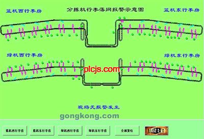

工控软件:工业计算机监控界面采用XP操作系统,人机界面系统采用“组态王”人机界面软件开发。其性能优异,软件稳定,质量可靠。较之传统的硬件显示系统,采用组态软件扩充性更好,能随着将来系统的改造,需求的变更,灵活通过编程进行升级。全中文显示,接口友好,每秒采集一次数据。实时监控行李落网报警情况,准确显示报警地点;
软件主界面如下图所示:
整个工作现场分为4个报警区域,分别布设有4个ET200从站作为操作员站。界面上的指示灯代表现场光栅检测区域(实际软件界面可能与该图有所不同)。当没有报警发生时,指示灯为绿色。
当有行李落网,触发光栅时,在软件界面上,指示灯就会由绿色变成红色,并且该区域的颜色也会由蓝色变为红色,准确指示报警发生的地点。控制室的报警灯也会声光报警,直至操作员对落网行李进行了处理,并按下现场的复位按钮,软件界面的指示灯就会由红色变成绿色,报警灯也会恢复正常。
5、系统流程
当行李落入网中时,即可被光栅传感器或限位开关感知,PLC系统随即输出现场声光报警,提示在现场的操作人员,同时在操作室的人机界面上也发出报警,并在人机界面上指示行李的位置,提示操作人员前往处理。
在现场操作箱上有复位按钮,当操作员前往处理完毕后,按下该处的复位按钮,可消除现场和操作室的报警信号,系统回复正常。而且只有本处的复位按钮才能消除该位置的声光报警,其他操作箱上的按钮是不起作用的。
除了现场复位外,系统还有远程复位功能,即可以在操作室的人机界面上通过鼠标点击软件上的按钮进行复位操作。
系统流程简图如下:
在现场操作箱上,还设有测试按钮,按下测试按钮,即为人工触发报警,相当于有行李落入网中触发报警,该按钮可供操作人员检测系统是否处于正常工作状态,方便操作人员的检修和巡查。
