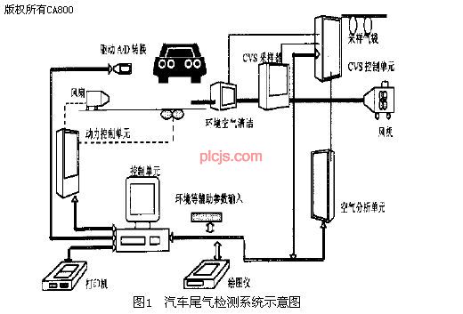

    1. 工作原理
  系统总体示意图如图1所示。打开引擎的汽车在底盘测功机上模拟各种行驶工况,其尾气排放的污染物在鼓风机作用下经环境空气滤清器后进入尾气取样系统采样器,进行定容稀释取样(CVS)。分析仪器分别从背景气袋中、稀释排气气袋取样气进行分析,测量得出污染物的体积浓度。汽车尾气中污染物的排放值由以下公式进行计算:
    mi=1/S*V*di*ci/106 (i for HC、NOx、CO)
    式中:mi一排出的污染物的质量;S一行使距离;V一温度为273K,大气压力为101.33KPa的基准条件下稀释排气总容积,单位:m3;di—各种污染物在温度273K,大气压力101.33 KPa时的密度;dCO=1.25kg/m3;dHC=0.619kg/m3;dNO2=2.05kg/m3(排气中NOx的浓度用NO2当量表示);ci —稀释排气中污染物的容积浓度,10-6。

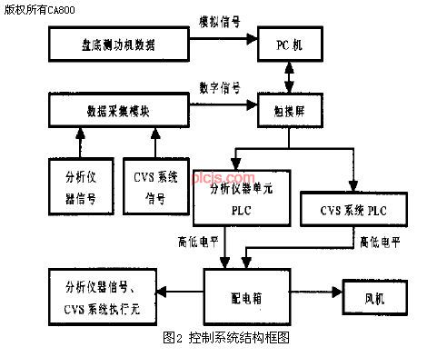

    工控机通过CVS系统和分析单元的传感器获取测量数据,通过数据采集模块转换为符合RS-485规范的数字信号,传送给触摸屏,触摸屏将测量数据通过TCP/IP协议传送给PC机(上位机),完成数据处理工作。同时,触摸屏根据采集信号的数值判断目前的工作状态,将控制指令发送给分析单元和CVS系统的PLC。分析单元的PLC主要完成对分析仪器进行一系列气路切换、量程转换的操作,CVS系统PLC主要对CVS进行流程控制,实现自动清洗、采样等一系列功能。控制指令经PLC处理后,转换为直接的继电器开闭信号,实现打开和关闭CVS系统电磁阀、取样泵的任务。另外,配电箱还为风机提供了380V动力电的开关,可手动控制风机的启动与停止。控制系统结构框图如图2所示。
