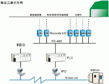

    以往数据收集系统是以远程分布式的架构,从远程传感器收集数据给主机控制器(master),再传给计算机完成运算最后上传到中控室计算机主机,旧式架构会产生2项缺点:
    1.倘若数据量过大数据直接上传给计算机容易造成数据流「瞬间堵车」现象;
    2.交控系统范围大、距离长,若主机控制器无法直接连网,会造成现场端须再配备IPC上网,不仅提高成本且易造成系统的不稳定。
图1 旧型三层式ITS 数据收集系统
