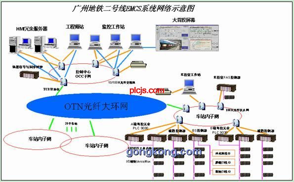

  系统结构
  广州地铁二号线的通讯网络由三层环网组成:全线光纤大环网、控制中心(OCC)子环网、20个车站的站
   地铁全线光纤大环网
  通讯专业提供OTN光纤大环网,OTN网络支持冗余技术,在网络某处断开或节点失效的情况下,可以自动改变数据流向,保证数据的正确传输。在每个车站的通讯设备房及控制中心(OCC)通讯设备房为EMCS系统留有一个10M的以太网,与车站子网、OCC子网等实现通讯连接,通讯协议为TCP/IP。
   OCC光纤子环网
  控制中心(OCC)各处设备由光纤环网组成,构成计算机局域网络,具体配置如下:
  • 两台冗余服务器,各安装GE Fanuc 公司的Cimplicity HMI Server冗余服务器软件,负责数据采集和处理、历史数据记录及网络维护的功能,当主机出现故障的时候,可以自动过渡到从机上。
  • 两个监控工作站,安装 Cimplicity HMI View 人机界面软件,供环调人员操作。
  • 一台大背投计算机,负责大背投屏幕的画面显示和切换。
  • 一台维修工作站,安装开发版人机界面HMI软件,同时安装PLC监控软件VersaPro 通过以太网,可以远程对任何一台PLC进行编程、监控和维护。
  • 一套与轨道电路信号、同步时钟信号接口进行通讯的PLC90-30 完成行车位置信号、时钟信号的采集及全线网络PLC和计算机对时同步。
   车站内光纤子环网
  网络连接的设备包括:
  • 车站内车控室监控计算机,由车站人员对设备进行操作和显示。
  • 车站A端冗余PLC及I/O机架,负责A端ECS设备的逻辑控制。
  • 车站B端冗余PLC及I/O机架,负责B端ECS设备的逻辑控制。
  • 消防信号(FAS)用PLC,负责火灾信息接口。
  • B端导向控制PLC、负责导向疏散指示灯的逻辑控制。
  • BS控制器PLC,负责BS系统逻辑控制。
  地铁环境下对设备的稳定性,抗干扰性要求非常高,在任何一个防火分区发生火灾时,要求模式启动和设备动作要足够快。车站内部设计成环型工业光纤以太网,支持冗余网络方案。车控室、A端环控室、B端环控室等各处以光纤连接,可以避免车站内电力机车的强电磁干扰对系统通讯的影响。车站两端配置独立的控制器,其中央处理模块为CPU364,CPU模块、电源模块、通讯模块、机架等均为冗余配置,保证对每个车站2000个设备监控点的高效安全控制。PLC主机配置10M以太网口,各PLC之间、PLC与计算机之间通过TCP/IP协议相互传递信息,并通过通讯专业的接口,与控制中心(OCC)进行数据和指令的传输
