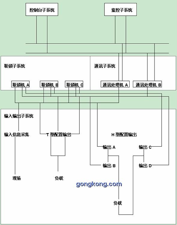

   DS6-20型车站计算机联锁系统的组成:由控制台子系统、检测子系统、联锁子系统、输入输出子系统和继电器接口电路五部分组成。
  为了满足系统高可靠性和安全性的要求,联锁机采用三个90-70按三取二表决方式同步工作。

   为保证输入信息的可靠性,输入分机采用90-30组成热备用双重冗余结构,利用742模块的输出和655模块的输入构成闭环工作方式。输入分机构成入下:

   DS6-20系统的输出有两种。一种是直接与安全有关的输出采用由四个模块组成的H型配置。另一种是不直接影响安全的输出,采用由两个模块组成的T型配置。
  DS6-20系统的输出模块配置:
   模块如下:
  IC660BBD020
  IC660BBD024
  IC660BBD025
