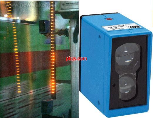

W45光电开关——超远视力保障上海地铁安全
为保障列车安全行驶,在列车与屏蔽门中间设计有空隙,但这在同时也形成一个隐患,即乘客有可能会被屏蔽门夹伤或者被困在屏蔽门与列车之间,SICK的W45光电开关成功的解决了这一问题,在上海地铁体育馆站,同时安装在站台两头屏蔽门内侧的四个W45,分别位于距离地面20厘米和1米左右的位置,当屏蔽门和列车车门关闭时,可以监控到两扇门之间是否夹有异物,有效防止乘客被夹伤。
newmaker.com
只有具备高性能和高可靠性的光电开关才能有效保障地铁安全,而针对恶劣工况设计的W45光电开能轻易满足要求,W45光电开关具有超强的“远视力”,检测距离可达300m。同时拥有坚固金属外壳的W45还非常操作,其时间延迟和灵敏度调节装置都放在一个容易操作的端子盒内。
