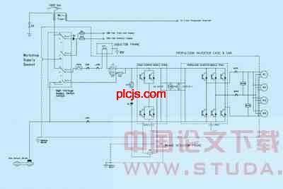

阿尔斯通ONIXTM驱动系统是一种标准化的驱动产品,主要包括ONIXTM IGBT变频器、AGATE控制电子装置和ONIXTM牵引电动机。如运行于上海明珠线的是阿尔斯通MetropolisTM列车。列车采用4动2拖编组方式,每辆动车装备一套牵引变频器。包括ONIXTM1500逆变器模块、ONIXTM交流电机和AGATE控制电子装置。系统结构如图1所示。
高压供电开关(HVSS):
三档位置:位置P—牵引变频器由接触网供电;
位置E—牵引变频器完全接地;
位置W—辅助变流器由车间电源供电。
高速断路器(HSCB):故障情况下,将牵引变频器与供电电源快速隔离。断开速度约15ms。断开可以由控制回路控制或当电流超过设定值时自动跳闸。当AGATE Control检测到HSCB断开时,它将断开LC和CCC,并且触发撬棒回路使滤波器放电。
●进线电抗器(LFL):与充电电容器组成一个低通滤波器,减少电流谐波,减小供电电压波动对变频器的影响。
● 电容充电接触器(CCC):对滤波电容软充电,防止大电流冲击;当滤波电压达到950V时,LC闭合,CCC断开。
●电容充电电阻(CCZ):对滤波电容软充电,防止大电流冲击;当HVSS置于接地位置时,用于对电容器放电。
●进线接触器(LC):对滤波电容软充电,防止大电流冲击;当滤波电压达到950V时,LC闭合;当牵引变频器故障时断开。
●硬撬棒回路晶闸管(TH1):对电容器快速放电;瞬间过压时对IGBT和滤波电容提供保护;当滤波电压超过2500V时,导通保护。
●高频滤波电容(HFK):减少高频电磁干扰;为高频交流电流提供一个低阻抗回路。
图1 ONIXTM系统结构图

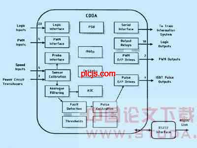

AGATE Control是一种先进的电子控制装置,专门用于控制四象限变流器及电压源变频器。大规模集成电路和双32位微处理器的使用使ALSTOM牵引变频器在可靠性及性能方面获得改进。处理器提供信号处理、快速计算和功率监视功能。其中,Intel i960CA微处理器用于总体监控,Texas IMS320C31信号处理器用于快速计算和精确的功率控制。如图2所示。
图2 AGATE结构框图
主要控制功能:异步电机的实施牵引及制动控制,采用了专利的矢量控制算法;先进的防空转、防滑行控制;用于电力电子控制的信号监测。
通讯功能:通过与Windows相兼容软件实现友好的用户界面;通过用于增强监视能力的各种网络与所有的AGATE产品通讯;在同功率车辆之间或不同功率车辆之间进行通讯。
维护功能:用于诊断和参数设置的人机界面;高等级的自测能力;使用微机与之通讯,下载事件及错误记录及以前的维护数据。
