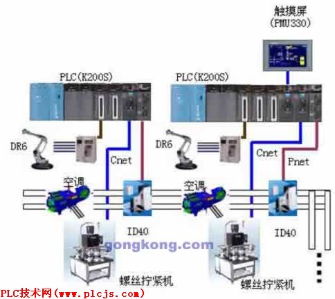

  利用K200S的Profibus-DP控制车辆空调组装线
  -适用领域:电子、电气
  -产品种类:K200S,Profibus(G6L-PUEA),Cnet,PMU330
  2.系统构成
  3.主要功能
  1) 用K200S来控制流水线(Bosch公司:T2)的ID40(Bosch)Pnet控制,最终实现对流水车辆空调组装线。
  2) 添加ID40的GSD文件,利用Sycon,软件设定Pnet通讯
  3) 工作台到ID40处被感应到后,然后螺丝拧紧机拧紧螺丝,随后DR6(ROBOT)改变工作台位置并拧紧螺丝。
  4) 利用触摸屏来设定参数和监控流水线工作情况,PMU-330是通过Cnet和K200S进行通讯
