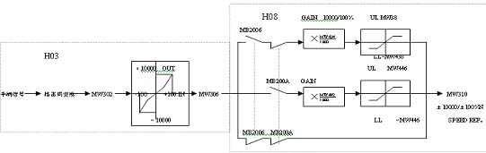

安川系统港机场桥PLC操作界面是用CP-717软件完成,其PLC为梯形图;小车速度控制模式如下(图1):小车主令手柄产生的模拟信号由脉冲编码器进行格雷码转换后给定输出MW302(MW﹡﹡﹡、MB﹡﹡﹡为寄存器地址,下同),MW302取值范围从0到10000限制后,输出MW306,此过程体现在PLC程序上为H03(输入信号控制);给定MW306经过一系列比较包括:增益MW434和MW442及速度比例信号MW2006、MB200A比较后输出速度控制信号MW310,表现在程序上为H08(小车控制)的TTREF(图2)功能块上;控制MW310的输出,可以达到小车速度控制目的。
图1     小车速度控制模式流程图

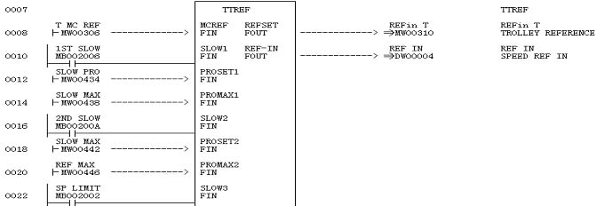

图2 TTREF功能块,当其中一个条件:如外部条件MB2006(1ST SLOW 1级减速)、B200A(2ND SLOWM 2级减速)和MB2002(SP LIMIT速度限制)满足时,有MW0310输出。
图2  小车速度控制TTREF功能模块

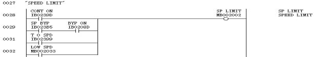

MB2006(1ST SLOW 1级减速)、MB200A(2ND SLOW 2级减速)涉及小车加减速和前后停止信号;速度限制信号MB2002(SP LIMIT)与吊具旁路IB23B5(SP BYP)、控制旁路IB208D(BYP ON)和手柄点动信号MB2033(T O SPD)及控制电源控制合的地点有关,IB239D为电器房控制电源合,IB2399为手柄点动按钮信号,上述各条件满足,小车将依全速的10%运行,如图3所示。
图3   速度限制关系图

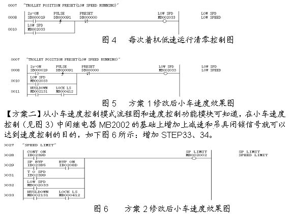

考虑到我司堆场最高堆高为5个箱设计和箱高因数,场桥起升上升到上减速点后吊具前后是空阔地,在我司暂时不可能增加箱高检测功能的情况下,只能在原有程序设计基础上进行修改;利用起升上减速控制信号MB2131,限定小车在吊具吸箱时只有在起升达到上减速区后才能有全速,具体修改有以下两个方案。
【方案一】由于每次着机时小车都必须先经过低速运行,清零后小车才有全速,如图4所示,其中DB000000为清零点;可以考虑在小车低速运行中间继电器MB2033前增加上减速和吊具闭锁信号,如图5所示:增加STEP11、12,其他不变。
【方案选定】从以上分析得知,小车低速的控制是通过MB2002实现的,虽然MB2033可以实现一定速度的限制,但一旦处于慢速状态后要恢复全速时还必须再次清零,不利于司机作业;而控制MB2002可以直接通过系统本身的设计就可以轻易得到所要的结果:吊具吊箱时,小车只有当起升起到上减速位置后才有全速,一旦吊具松开箱子,小车不论起升在哪个位置都有全速动作,不必再次清零。
