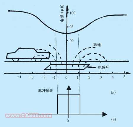

(1) 感应线圈(电感式传感器)
     电感式传感器其主要部件是埋设在公路下十几厘米深处的环状绝缘电线(特别适合新铺道路,可用混凝土直接预埋,老路则需开挖再埋)。当有高频电流通过电感时,公路面上就会形成如图1(a)中虚线所形成的高频磁场。当汽车进入这一高频磁场区时,汽车就会产生涡流损耗,环状绝缘电线的电感开始减少。当汽车正好在该感应线圈的正上方时,该感应线圈的电感减到最小值。当汽车离开这高频磁场区时,该感应线圈电感逐渐复原到初始状态。由于电感变化该感应线圈中流动的高频电流的振幅(本论文所涉及的检测工作方式)和相位发生变化,因此,在环的始端连接上检测相位或振幅变化的检测器,就可得到汽车通过的电信号。若将环状绝缘电线作为振荡电路的一部分,则只要检测振荡频率的变化即可知道汽车的存在和通过。
     电感式传感器的高频电流频率为60kHz,尺寸为  2×3m,电感约为100μH.这种传感器可检测的电感变化率在0.3%以上[1,2]。
     电感式传感器安装在公路下面,从交通安全和美观考虑, 它是理想的传感器。传感器最好选用防潮性能好的原材料。

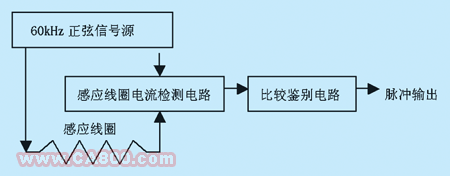

(2) 电路
     检测汽车存在的具体实现是在感应线圈的始端连接上检测电感电流变化的检测器, 并将之转化为标准脉冲电压输出。其具体电路图由三部分组成:信号源部分、检测部分、比较鉴别部分。原理框图如图2所示, 输出脉冲波形见图1(b)。

图1      车辆检测原理图及检测电路电压脉冲输出波形
图2     车辆存在与检测电路原理框图

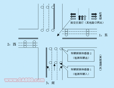

     车辆计数是智能控制的关键,为防止车辆出现漏检的现象,环状绝缘电线在地下的铺设我们设采取在每个车行道上中的出口地(停车线处)以及在离出口地一定远的进口的地方各铺设一个相同的传感器,方案如图3(以典型的十子路口为例),同一股道上的两传感器相距的距离为该股道正常运行时所允许的最长停车车龙为好。
图3     传感器的铺设
