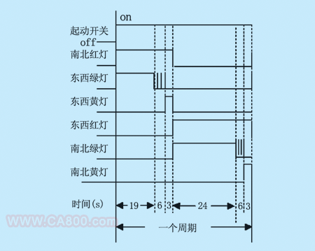

    正常时序控制要求如下:当起动开关接通时,信号灯系统开始工作,先南北红灯亮,东西绿灯亮,南北红灯亮维持28s,在南北红灯亮的同时东西绿灯也亮,并维持19s,19s延时到,东西绿灯闪亮,绿灯闪亮周期2s(亮1s熄1s),绿灯闪亮3次后熄灭,东西黄灯亮,并维持3s,3s延时到,东西黄灯熄,东西红灯亮,同时南北红灯熄,南北绿灯亮。东西红灯亮维持33s,南北绿灯亮维持24s,24s延时到,南北绿灯闪亮3次后熄灭,南北黄灯亮,并维持3s。3s延时到,南北黄灯熄,南北红灯亮,同时东西红灯熄,东西绿灯亮,开始第二周期的动作,以后周而复始地循环。

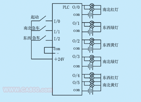

    PLC采用Micrologix1000中型号为1761-L16BWA的控制器,它有10个数字量输入点和6个数字量输出点。交通灯控制系统硬件结构图如图1所示。
图1     交通灯控制系统硬件结构图

(1) 画出控制时序图;

    PLC输入输出端口的分配如图1所示。控制时序图如图2所示。
图2      交通灯正常时序控制时序图

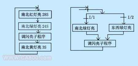

    把南北向控制、东西向控制和急通车控制看成为三条分支流程控制过程,其程序总流程图如图3所示。南北向控制和东西向控制都是按正常时序顺序动作,控制相应信号灯循环发亮,其中南北向控制子程序流程图如图4所示,东西向控制子程序流程图与图4相似。急通车控制分南北向急通车控制和东西向急通车控制两路,当南北向急通车开关I/1合上,则控制南北向绿灯亮,东西向红灯亮,让南北急车放行,当东西向急通车开关I/2合上,则控制东西向绿灯亮,并设置南北、东西强通互锁,避免冲突的发生,急通车控制子程序流程图如图5所示。
图3     程序总流程图
图4  南北向控制子程序流程图      图5急通车控制子程序流程图
