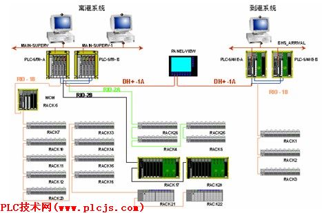

2.1 控制系统结构
    行李分拣系统(BHS)包括离港和到港两部分系统,本文只讨论离港行李自动分拣系统。本系统采用信息网、控制网和远程I/O链路三级控制结构。两台离港上位控制机采用WINDOWS NT4.0操作系统和INTOUCH 7.0工业组态软件,互为热备,配置双网卡,除与机场计算机集成系统(SI)以及计算机离港控制系统(DCS)构成以太网外,还与下位主控制器PLC组成以太网。PLC选用 A-B公司的两台大型处理器PLC-5/80,互为热备,除与上位计算机构成以太网外,还和应急处理终端PanelView构成DH+网。PLC-5/80不仅具有丰富的逻辑处理能力,并具有非常强大的数据处理能力。系统结构如图1所示。
                         图1   系统结构图

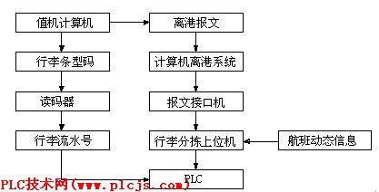

    行李分拣系统(BHS)必须和机场计算机集成系统(SI)以及计算机离港控制系统(DCS)进行实时的数据交换,PLC-5/80必须获取以下三种数据信息。数据流程如图2所示。
    A.航班信息。此信息由行李分拣系统上位机从机场计算机集成系统的航班数据库读取,并转发给下位PLC。航班信息包含的内容有:航班号、目的地代码、值机开始时间、值机结束时间、起飞时间。
    B.报文(MESSAGE)。旅客在办理行李交运时,由值机计算机生成,并被发送到机场计算机离港系统,然后通过行李分拣系统的报文接口机发送给行李分拣上位控制机,上位控制机将报文通过内部LAN传递给PLC 。行李报文包含有航班号、 目的地代码、流水号、行李件数等信息.。
    C.行李条码信息。行李条码包含行李流水号,旅客在办理行李交运时,由值机计算机生成,并被打印成条型码标签贴在旅客交运的行李上。当行李通过扫描站时,条型码信息被读码器自动扫描,并传递给PLC 。
要实现自动分拣,PLC必须对得到的数据信息进行两次比较。首先,PLC将行李条码信息和报文信息进行逐一比较,如果行李条码信息和报文信息中有相同的行李流水号,就判定此条码和报文属于同一行李的信息(条码信息包含有行李流水号,报文中包含有行李流水号和航班号信息);然后,报文信息和PLC中的航班分配表中的航班进行逐一比较,如果两者相应的信息段相同(航班号,目的地代码),就会判定贴有此条码标签的行李属于该航班。
