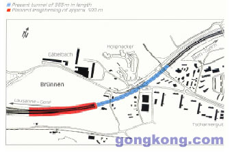

    任何一个准备从瑞士西部沿着A1高速公路驾车到伯尔尼的人都将要穿越城市边缘的Brunnen隧道。该隧道为双管265M长,每个管道两边有人行通道和路肩,采用明挖的方式建设,该隧道于1981年建成通车。

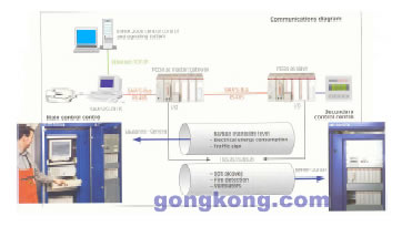

    在瑞士任何地方,公共建设工程都必须公开招标,并将工程投给最为经济有效的竞争者。Muller Systemtechnik公司提交了具有最多优点的方案,该公司被选中成为控制系统的实施者。这个公司在每个隧道入口采用一台SAIA PCD4,在主控中心使用SAIA VISI-PLUS显示系统,以非常简单的方式解决了该项目的所有问题。
    隧道的所有信号直接连到两台PCD4的模拟或开关信号的输入端。通常两线制RS485信号和SAIA S-BUS协议足以实现PCD4之间的通信,它们相距565M远分别位于主和副控中心。主控中心中的PCD4作为MASTER-GATEWAY,周期性从副控中心收集数据。
    主控中心内的SAIA VISI-PLUS显示系统也与MASTER PCD4作S-BUS连接,接着通过以太网与伯尔尼的高速公路管理中心(INFRA 2000)通信。
    这样使得任务划分很清晰:PCD4作为过程的智能接口,显示系统提供连接给系统维护人员及更上一层的连接。
    控制程序的编程是采用SAIA PG3 指令开发工具和SAIA VISI-PLUS代码生成器,由于PLC程序可以自动生成,该过程显著降低了编程的费用,使用SAIA VISI-PLUS也可能产生完整的通信列表,资源管理和系统文档。

    从2003年起,一个重要的工程正在规划:在BRUNNEN隧道西出口上部建设大型的休闲和购物中心,除此之外,新的容纳2600人的家庭住宅也在计划当中。工程前期,高速公路进一步覆盖,该隧道将加长500米,这在重开发计划当中已经被考虑。这样一旦涉及到控制系统,原系统将不需要做大的调整就能扩充。

    硬件结构简单,清晰,这不仅仅提供了系统的可靠性,也使采用SAIA PCD4的方案价
  格低廉。
    SAIA S-BUS在工程中一再被证明是可靠的。尽管两站之间的通信使用38.4KBIT/S没有任何问题,但传输速度仍降低到9600BIT/S,主要是在保持足够的反应时间的前提下系统有更多的安全性。
    使用SAIA VISI-PLUS代码生成器使编程时间降低了约50%。
    到2003年隧道延伸时,通过直接连接PCD站即可实现系统的扩展。

   双管隧道,565M长。
   2 PCD4,153开关输入,44开关输出和8个模拟输入。
   主控室,一个SAIA VISI-PLUS显示系统,运行在WINDOWS NT。
