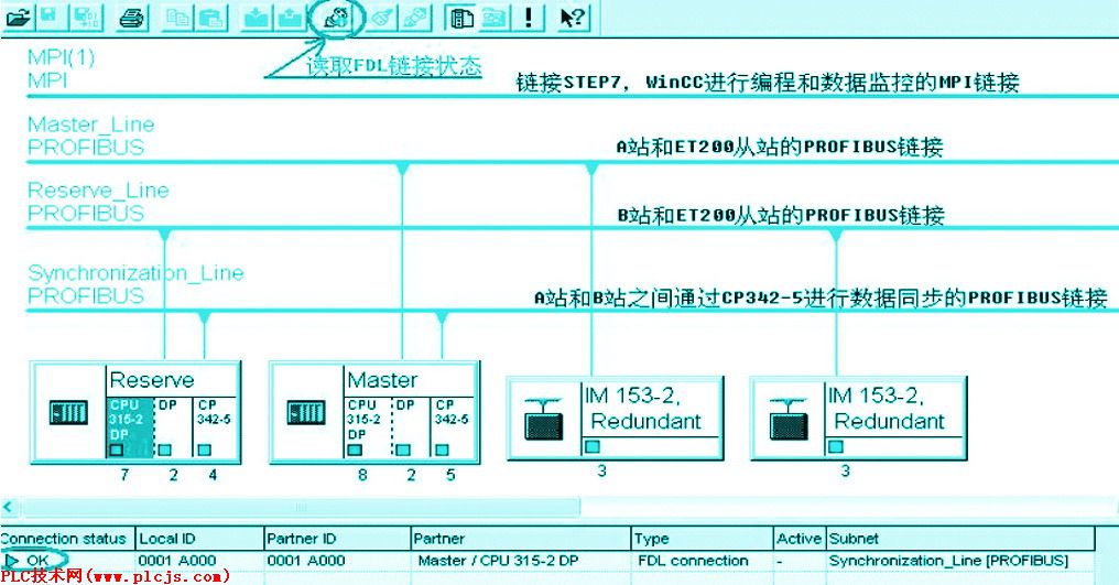

网络组态图如图1所示。网络结构中包括了4条链路:
(1) 用于上位机编程和监控的MPI链路;(2) A站与ET200从站Master Line PROFIBUS链路;(3) B站与ET200从站Reserve Line PROFIBUS链路;(4) A站和B站之间进行数据同步的Synchronization Line PROFIBUS链路。
图1     网络组态图
