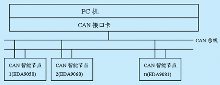

系统中主要由上位机和控制器以及相应的保护电路构成,还有接到PC机内部的CAN接口卡,若干个CAN网络接点。综合保护器上的若干个测量模块(如开关量输入输出模块EDA9050,计数测频模块EDA9081,继电器输出模块EDA9060等)可以挂接到总线上,独立地与上位机通讯。CAN总线系统结构框图如图1所示:
图1 CAN总线系统结构框图

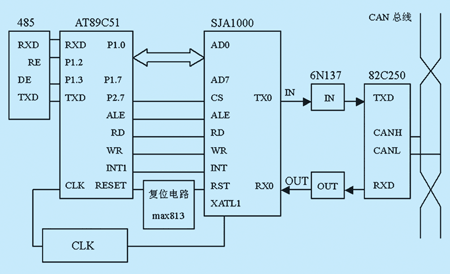

综合保互器是偏向于煤矿系统的,考虑到应用环境的恶劣性,我们在芯片选择中,选用PCA82C250做CAN收发器,此芯片能提供向总线差动发送能力和对CAN控制器的差动接收能力,能增大通信距离,提高系统瞬间抗干扰能力,保护总线,降低射频干扰等。主控制芯片选用AT89C51,CAN控制器选用具有访问优先权的独立控制芯片SJA1000,同时在SJA1000和PCA82C250间加上高速隔离芯片6N137来提高系统抗干扰能力。CAN节点模块结构电路如图2所示:
图2 CAN节点模块结构电路

控制软件的合理设计是模块实时、有效地完成数据采集及通信任务的关键,主要包括系统初始化、CAN信息处理、数据采集及处理等功能模块。系统开放一个定时中断,定时时间对应上位机发送来的采样周期。CAN报文的接收主要有2种方式:中断和查询方式。为提高系统的实时性,同时也保证接收缓冲器不出现数据溢出现象,模块中采用中断接收方式。CAN报文发送采用查询方式,即当需要发送数据时,将预先组织好的数据帧按字节写入SJA1000的发送缓冲寄存器中。
