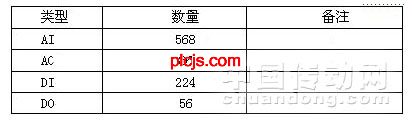

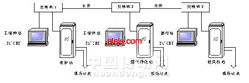

   本SunyTDCS9200控制系统有3台现场控制站,6台操作站,控制站分别为:鼓风机控制站、焦炉控制站、煤气净化控制站。鼓风机系统配有1台操作站,焦炉系统配有2台操作站,煤气净化系统配有3台操作站。现场控制站采用控制模板、电源、通讯1:1冗余配置,保证系统能够安全稳定的运行。控制站IO数量比实际的IO数量多20%的裕量配置。
   在现场控制站都设有UPS电源,保证意外停电导致数据的丢失。在每各操作控制站都有一台针孔打印机,可以打印各种生产报表,三个控制站之间通过光缆实现数据共享。整个控制系统图如下图。
  三套系统通过工业以太网相互监控,实现报表报警数据同步检测。
