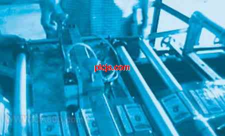

  主要工艺过程包括三大部份;送料、封切、出料(成品), 图1示出塑料封切机外形图。
  图1 塑料封切机外形图
  主要过程为封切动作,主要有以下几种情况: 白袋封切运行、色标封切运行与回切封切运行,主要工艺详述如下。

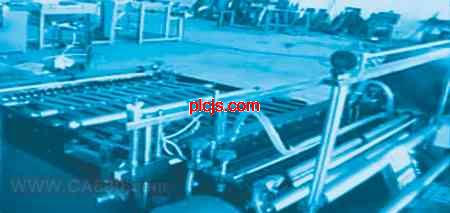

  2.2 色标封切
  色标封切的加工过程如图2所示。加工过程特点述说如下:
  图2 色标封切的加工过程
  ·色标封切的工作原理与白袋运行原理相似,也是封切刀在低位时伺服电机驱动出料辊夹着塑料薄膜带以系统设定的塑料袋长度转动一次;
  ·色标封切与白袋运行的差异在于色标封切时,会产生累积误差,累积误差过大时会影响塑料袋封切的品质,所以色标封切到达一定的累积误差后,就要进行停机及误差补正;
  ·色标封切—封切刀到达低位点时,系统会自动对批量计数一次,同时每追到一次色标信号时计数一次(当没追到色标信号时,追色不计数)批量的计数次数与色标的计数次数的差值等于设定的追色误差次数时,系统停机且报警;
  ·追色最理想的情况是使用色标信号来控制封切及停机,这样可以做到封切没有累计误差,由于封切机对精度要求0.5mm,一方面强调速度,故可以根据客户需求自行选择。
