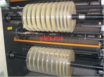

  杭州大华工控技术有限公司在今年年初开发出一款为软包装行业主流用户度身订做的产品——小神童Ⅱ分切机。小神童Ⅱ软包装分切机系列,吸取了以往大华分切机的诸多优点。它采用中心收卷方式及最新的数字控制与驱动技术,稳定工作速度为300~400米/分钟,放卷直径为800毫米,收卷直径为500毫米,最小收卷宽度30毫米。此外,特为该款机器设计的接膜台、废边处理系统、切刀转换系统都独具匠心,更多的选配方案,能满足更多客户的具体要求。数字控制的人机对话系统使操作更便捷。该款分切机可以分切PE、PP、PVC和PET薄膜、纸及复合膜。整个设计以高速、高效、高精度、高可靠性为基本要求,让客户真正体会到高品质、适中价格的高性价比分切机的卓越性能。
  神童Ⅱ将膜宽1000mm多的母卷分切成最小宽20mm条膜,高速运行下切边整齐,分切效果良好。
