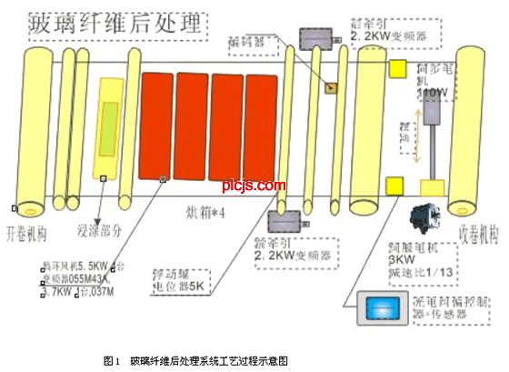

    2 玻璃纤维后处理设备构成
    玻璃纤维后处理设备分开卷机构,浸涂机构(浸涂表面涂偶联剂),烘烤机构,前牵引,后牵引,收卷部份。
    1.1 玻璃纤维后处理系统要求
    开卷部分恒张力控制,速度可以调节
    收卷部分变张力控制,张力变化,达到收紧纤维,收卷整齐,间隙均匀。
    后牵引部分,要求收紧后和前牵引同步,
    可以测定纤维长度误差+-1MM,纠偏要求误差+-1MM.
    1.2.玻璃纤维后处理系统工艺
    玻璃纤维后处理系统工艺过程参见示意图,如图1所示。

    2.4烘箱部分
    VFD055M43A*4循环风机,VFD055M43A排气电机将浸涂后的纤维布进入4个烘烤箱中烘烤,4个烘箱的温度由温控器控制,温控器选用台达的DTA4896,总共4个单独控制温度;总共4台VDF055M43A变频器拖动循环风机,1台3.7KW排废风机,选用VFD037M43A.
    2.5收卷控制
    收卷伺服控制:伺服电机ASMT30M250AK
    伺服驱动器ASDA-A3021MA.
    · 五机一体
    · 内涵运动控制器
