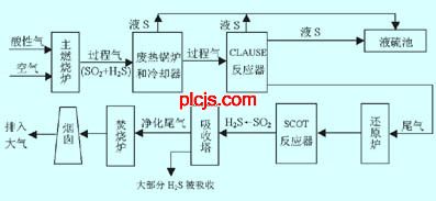

  硫磺回收装置的工艺过程分为硫磺回收部分和尾气处理部分,参见图1。
图1  工艺流程简图
  经过预热后的酸性气和空气以一定的比例进入主燃烧炉混合燃烧,产生的高温过程气(其中SO2和H2S的比例为2∶1)经废热锅炉和冷却器冷却后进入反应器,在催化剂的作用下,发生CLAUSE反应,捕集分离产生的液态硫后,尾气进入尾气处理部分。
  尾气进入还原炉发生次化学当量反应后进入SCOT反应器,在催化剂作用下,尾气中的SO2被还原为H2S,经过降温后的尾气进入吸收塔,大部分H2S和少量CO2被乙醇胺溶液吸收,净化后的尾气(H2S的体积浓度为400ppm)送入焚烧炉,经焚烧后,尾气中残留的H2S及其它硫化物几乎完全转化为SO2,经废热锅炉冷却后,送入烟囱排放。

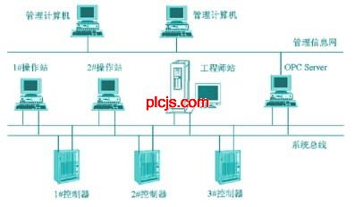

  某石化公司2×104吨/年硫磺回收装置选用PCS7系统作为过程控制系统,其系统结构见图2。根据设计规范配置了3个控制器(AS),2个操作站(OS),1个工程师站(ES)。系统总线的通讯介质采用5类屏蔽双绞线。系统通过数据采集接口站(OPC Server)与全厂管理信息网连接。操作站和工程师站的操作系统都采用微软公司的Windows XP,配置了PCS7系统软件包,用于实现过程监控和组态功能。
图2  2×104吨/年硫磺回收装置PCS7系统结构图

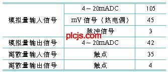

  系统的I/O卡件根据该装置仪表信号类型和数量进行配置,参见表1。通讯网络、控制站的控制器、数据转发卡及重要性高的I/O卡件都采用冗余配置,提高了系统的可靠性,参见表2。
表1  硫磺回收装置仪表信号类型汇总表
表2  硫磺回收装置I/O卡件类型汇总表
