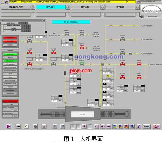

  系统以西门子S7-400 系列PLC为核心控制部件,通过光纤以太网实现与现场下位机的通讯,上位机采用西门子WINCC工控软件,通过人机界面HMI监控运行参数、下发启停机、工艺调整等命令。如图1:
  下位机,即单台机组控制单元,同样以西门子S7-400 PLC为核心控制元件,通过PROFIBUS专用网路与之相连的分布式I/O机架ET200M现场数据采集模块,完成数据采集,下发启停机、工艺调整等控制命令。通过硬接线的方式完成变频器的监控。同时还设置有如下相对独立的检测控制系统:

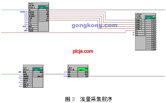

  STEP 7是西门子公司PLC产品专用编程组态软件,具有FDB、CFC、SFC、梯形图等多种编程方式。根据工艺要求及压缩机组控制特点,本工程采用CFC顺序功能图进行编程控制。程序主要分为一下几部分:
  2.2.1.1 压缩机组单机控制程序:①数据采集;②阀门控制;③启、停机顺序控制;④油系统控制;⑤防喘控制;⑥第三方通讯;如图2:数据采集逻辑程序

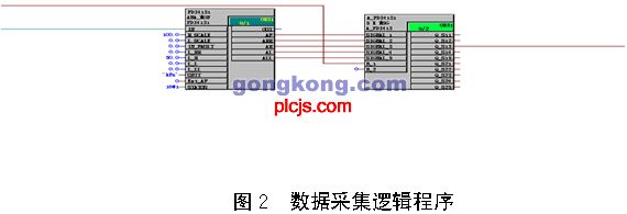

  2.2.1.2 压缩机组联合控制:①进、出口压力控制;②流量控制;③第三方通讯;如图3:流量采集程序
