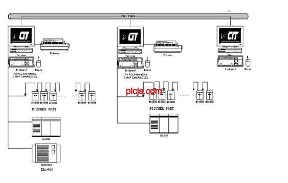

  广东澳联玻璃有限公司的整个控制系统由BAILEY公司的MC5000多回路控制器、AB 公司的 PLC-5、SLC500及横河公司的HR2400(记录仪)等构成,与PLC及仪表的通讯采用的是RS-232C接口,整个CITEC系统则采用的是以太网的结构(如下图所示)。
  广东澳联玻璃有限公司共有三条制瓶流水线,每条生产流水线均由窑炉系统和成型制瓶系统构成,采集约2000个I/O点。生产流水线上的CITECT工控网由两台I/O SERVER和一台CLIENT DISPLAY构成,I/O SERVER主要用于监控现场设备、系统报警、采集及传输工业现场数据、记录历史数据及报表生成等;CLIENT DISPLAY相当于一个可操作的监视站,从I/O SERVER上获得数据,用于环境差的工业现场。由于每台微机采集就地的PLC数据和处理相应的事务,所以整个系统的负荷被平均分配,使得整个系统保持良好的运行性能和及时的事件响应能力。

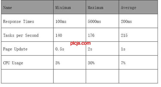

  此套系统采用的是Windows95平台及最新的Citect5.21版工控软件,9台HP微机采用的是奔腾III代芯片,所有这些使得用户根本不必为微机及软件的性能担忧。事实上,经过对整个系统性能实测,其中一些性能指标列在下面(每个系统在采样点数为2000点左右的情况下),]
