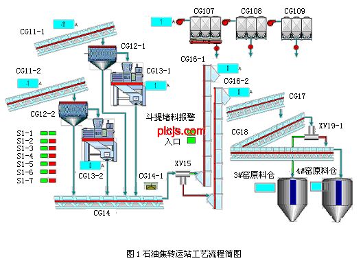

  石油焦转运站系统主要由天车抓料系、破碎筛分系、提升系、分料输送系、收尘系组成。用来满足煅烧窑系统煅前日用料仓物料供给。主要抓料天车、调速皮带、破碎机、筛分机、输送皮带、斗式提升机、分料挡板等设备组成。其中破碎筛分系、提升系是两套系统,破碎筛分系统可以一备一用,也可以同时工作;提升系实现设备一备一用。工艺流程简图见下图1.
图1石油焦转运站工艺流程简图
图1石油焦转运站工艺流程简图
