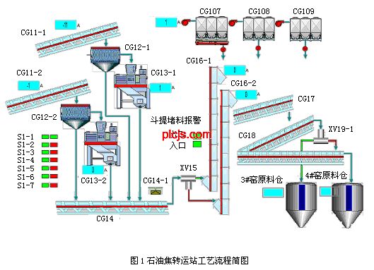

  石油焦转运站系统主要由天车抓料系、破碎筛分系、提升系、分料输送系、收尘系组成。用来满足煅烧窑系统煅前日用料仓物料供给。主要抓料天车、调速皮带、破碎机、筛分机、输送皮带、斗式提升机、分料挡板等设备组成。其中破碎筛分系、提升系是两套系统,破碎筛分系统可以一备一用,也可以同时工作;提升系实现设备一备一用。工艺流程简图见下图1.
图1石油焦转运站工艺流程简图
图1石油焦转运站工艺流程简图

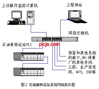

  2.3 系统网络拓扑
  上位机通过RSLINX软件,建立与PLC的联系,可以通过RS232和以太网任意一种通讯方式通讯。本控制系统中,上位机监控操作员站通过以太网借助交换机与PLC进行通讯,设置工程师调试接口,同时交换机预留和其他系统进行数据交换和通讯的端口。网络拓扑图见下图2.
  监控软件RSview-SE安装在上位监控计算机,开发出工艺流程界面,通过以太网一方面把设备的状态点取上来,在流程界面上显示;另一方面把操作员发出的操作命令送到PLC,进而通过PLC的输出驱动相应的设备做出动作响应。
图2
图2 石油焦转运站系统网络拓扑图
